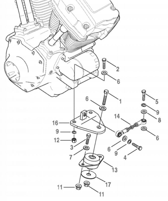

Hier mal ein Blick auf die relevanten Bauteile. Hast Du 13 ausgetauscht und 14 unverändert gelassen?
Attachment 454798

ich hab genau das gleiche Proble.
habe auf Glide Pro Motormount(13)gewechselt.
dazu mussten auch 2 und12 gelöst werden um die gesamte Platte 16 anheben zu können um die alte 13 rauszubekommen.
14 habe ich auch unverändert gelassen.
daran sollte,laut Anleitung, nix verstellt werden!
ist das doch nicht richtig?

Jo 13 ausgetauscht und die 14 wieder drann geschraubt und nix drann verstellt.
