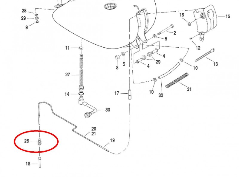

Hat jemand einen blassen Schimmer was für eine Funktion dieses Tankentlüftungsventil hat ???
  Nr 26     62150-85 VAPOR Valve
Mir ist diese Woche auf der Fahrt zum TÜV auf freier Strecke die Karre ausgegangen, ich hatte gleich die Vermutung ,
dass Sprit fehlt und hab mal den Tankdeckel etwas geöffnet, danach war es ok und ich konnte weiterfahren.
Die Entlüftungsleitung habe ich mit Pressluft durchgeblasen, es kam ordentlich Schmodder raus. Was mich aber beunruhigt ist dass ich keine klare Ursache finde. Beim Nachschauen habe ich im Teilekatalog dieses Ventil gefunden, zu was ist das was macht das ???
Ich vermute da die Ursache
Weiss einer etwas darüber?
viele Grüße
Rolf

Hallo Rolf,
das Bild kann ich leider nicht sehen, macht aber nix.
Das Vapor Valve schließt die Tankentlüftung, wenn das Moped kopfüber liegt, damit kein Benzin ausläuft. Unser gemeinsamer Brötchengeber nennt das Ding wohl Roll Over Valve.

dann dürfte ja eigentlich auch keine Luft durchgehen von der Tankseite her, geht aber durch 🫤🫤
Rolf
http://www.mysmilie.de/
Loud pipes save livesDoch, solange das Moped/die Dose nicht auf dem Kopf liegt.
Erst dann soll die Verbindung zur Atmosphäre geschlossen werden, damit da kein Sprit austritt.

Genau! Deshalb muss das Ventil auch immer senkrecht und richtig herum montiert sein.

Naja wenn es das Entlüftungsteil nicht sein soll, dann muss ich wohl nochmal fahren ob der Fehler nochmal kommt, denn als nächste Möglichkeit kommt ja fast nur noch der Neigungssensor im Blinkmodul infrage. Dass der evtl ne Macke hat.

Zum Problem, nein keinerlei Fehlercode abgelegt, wie gesagt ich glaube fest an das Thema Entlüftung, vielleicht hat sich auch in diesem seltsam funktionierenden Ventil etwas Dreck abgelagert, das dann zum Aufbau vom Unterdruck gereicht hat. Sonst erschliesst es mir nicht warum der Motor gleich wieder gesprungen ist, nachdem ich den Tankdeckel aufgemacht hatte (war eigentlich eine spontane Reflexreaktion von mir) ich kannte das Problem aus Quicklyzeiten , ist aber schon ein zwei Tage her
