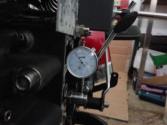

Moin Harald, die Bilder tun ja richtig weh!!! 0,7mm sind tödlich für die nächste Ölpumpe, auch für Ventiltrieb mit Zahnrädern, falls vorhanden aber Kettenantrieb würde das noch verkraften. Aftermarket Ölpumpenhersteller und S&S verlangen einen Maximalschlag von 0,003" oder 0,0762mm. Die Schwungradhälften haben sich wahrscheinlich gegeneinander verdreht und so das Problem erzeugt. Da lässt sich nix mit dem Hammer richten. Die KW muß zerlegt, gerichtet, neu verpresst  und mit Schweisspunkten fixiert werden. Oder eine neue Welle z.B. von S&S muss her. Eine preiswertere Version wäre auch eine aufgearbeitete z.B. von Technomotion.nl.Der Motor sowie der Oltank müssen gespült werden und der Motor muss komplett neu gelagert und gedichtet werden.

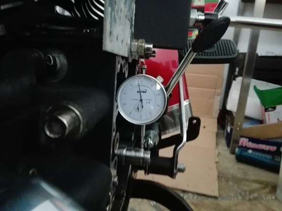

0,7mm erscheint mir sehr viel. Was ich nicht genau sehen kann, ist wo das Magnetstativ befestigt ist. Wo genau sitzt das Stativ drauf?

o,7mm ist ohne montierte NW-Stützplatte gemessen. Gut möglich dass mit der Platte der Wert geringer ist.
Das Magnetstativ sitzt magnetisch fest an der Fußrastenstütze und lehnt sich an das Motorgehäuse. Das war fest genug, daher habe ich mir das Festschrauben an dieser Stelle erspart.

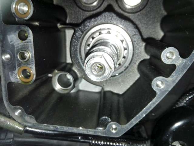

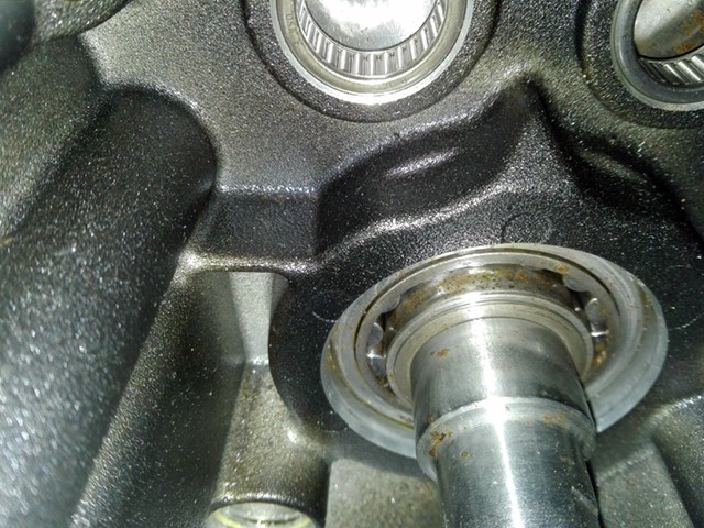

Mit montierter Stützplatte dürfte sich der Zapfenschlag kaum ändern, sollte sich allerdings ein deutlicher Unterschied einstellen, dann könnte man vermuten, dass die rechte Schwungradhälfte keine feste Verbindung zur Pleuelachse hat. Beim 2006er Motor liegt die KW auf beiden Seiten in Wälzlagern und auf der rechten Seite besitzt das Wälzlager keinen Sicherungsring mehr in der Gehäusehälfte, also bitte prüfen ob der äussere Lagerring noch richtig in der Gehäusehälfte sitzt.

Das ist ein gummigelagerter Motor. Das Magnetstativ am "Rahmen" zu befestigen, ist keine gute Idee. Wenn das Hinterrad gedreht wird, bewegt sich der ganze Motor relativ zum Rahmen. Korrekt wäre eine möglichst steife Befestigung der Meßuhr gegenüber dem Motor. Im Profibereich nimmt man eine Platte, die direkt auf das Gehäuse geschraubt wird und die Meßuhr aufnimmt. Ohne Stativ und sonstigen Schnick-Schnack. Vielleicht solltest Du noch mal messen.

Der Lagerring sitzt fest im Gehäuse, die Walzen lassen sich mit einem kleinen Schraubenzieher im Kreis schieben.
Ausser etwas Microdreck kann ich nichts ungewöhnliches am Lager sehen.

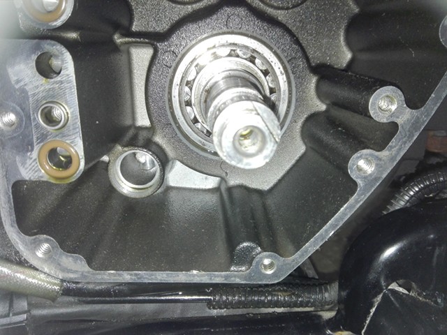

Montierte Platte ändert nichts am Meßergebnis: 7 Teilstriche Unwucht
ABER!: ein Teilstrich ist nicht 1/10mm wievon mir dummerweise angenommen, sondern nur 1/100mm,
also gesamt 0,07mm!!
Damit sieht die Sache schon etwas freundlicher aus.
