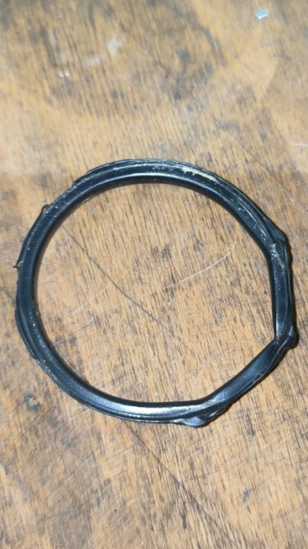

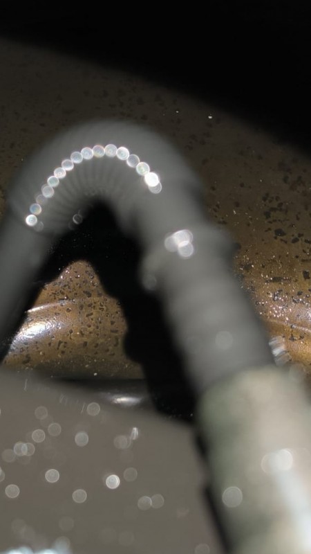

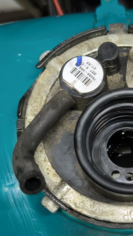

Neuer Beitrag 01.04.2024 23:02
Fazit für heut Abend:
1. Der Benzinfilter sieht aus wie vollgekotzt, keine Ahnung wo die Schmiere herkommt, erinnert mich eine bisschen an die Öl-Wassermischung in manchem Ventildeckel.
2. Der O-Ring vom Benzinfilter sieht nicht so aus als wäre er dicht gewesen.
3. Der Tank sieht innen recht gut aus.
4. Der Temperaturfühler hat 3,8 kOhm, müsste also gut sein. Handbuch sagt 3,45 kOhm bei 20°. Ca. 18° hat meine Werkstatt
5. Der Ansauglufttemperaturfühler/Ansaugunterdrucksensor TMAP sah ein bischen verkokelt aus ... ist jetzt blank.
6. Die Schläuche der Benzinpumpe sind nicht porös.
7. Das Rückschlagventil der Tankentlüftung arbeitet nicht, Durchgang in beide Richtungen.
Für mich ist der Benzinfilter der Schuldige.
Ob ich noch die Kraftstoffpumpe ausbaue, weiss ich nicht, ich denk das ist eine geschlossene einhait an der ich nicht machen kann, Sieh wie eine Sch... gefummel aus. Würdet Ihr es machen?
Morgen hol ich mit einen neuen Benzinfilter und bau alles wieder zusammen. Wenn ich tausend km gefahren bin werd ich berichten ... oder wenn ich wieder stehenbleibe.

was hast für Benzin getankt ?
das sieht aus wie hier in TH bei Leuten die Gasohol (in DL E10) tanken und den Tank nicht leerfahren innerhalb 3 bis 4 Wochen

Benzinpumpe ausbauen macht nur Sinn, wenn Du sie tauschen willst. Wie das Gefummel genau abläuft, steht im Werkstatthandbuch. Ob das im Foto gezeigte Wellrohr undicht ist, sieht und hört man durch die Tanköffnung bei niedrigem Füllstand des Tanks und eingeschalteter Zündung (Pumpe aktiv).
