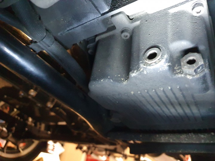

Ich habe eine Road-King Bj. 2002 und fahre seit einigen Jahren mit einem Beiwagen.
Das Leergewicht des Gespanns ist ca. 505 Kg. Da das Gespann auf meinen Reisen doch manchmal durch das Gewicht des Fahrers und vom Gepäck als auch durch die Kurvenfahrten Bergauf und -ab sehr beansprucht wird, möchte ich mir gerne eine Öltemperaturanzeige montieren.
Es stellt sich mir nun die Frage wo ich den Temperaturgeber in die Ölwanne einsetze.

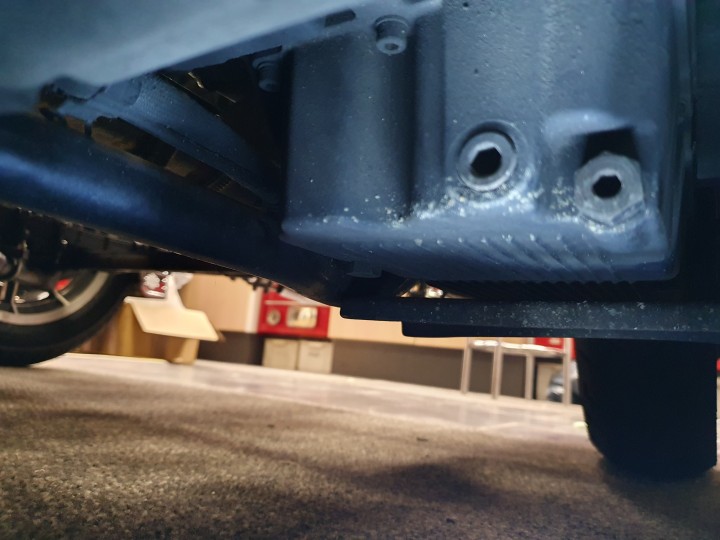

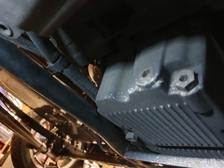

Ich habe hier Bilder der Ölwanne angehängt die die Ölwanne von unten in Richtung Hinterrad zeigen.
Die linke Schraube ist die Ölablaßschraube vom Getriebe, die Rechte Schraube ist die Ölablaßschraube vom Motor.
Links neben der Motor-Ölablaßschraube befindet sich offenbar eine Madenschraube, könnte ich da den Geber einsetzen oder habt ihr da ev. andere Vorschläge ?
Vielen Dank im Voraus und viele Grüße in die Runde

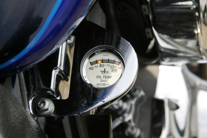

Moin Dierk,
guck mal da das Bild

Also, wenn ich das richtig interpretiere und alles stimmt, hat Cool Man seinen Fühler in der Getriebeölablassschraube?
Silent: "nein, die Ablassschraube für das GetriebeÖl sitzt deutlich weiter links; dicht am Rahmenunterzug 😬😉"
Ah, okay, dann ist das bei Cool Man dieser sogenannte "Rohrverschluss", verstehe...
Gruß, silent

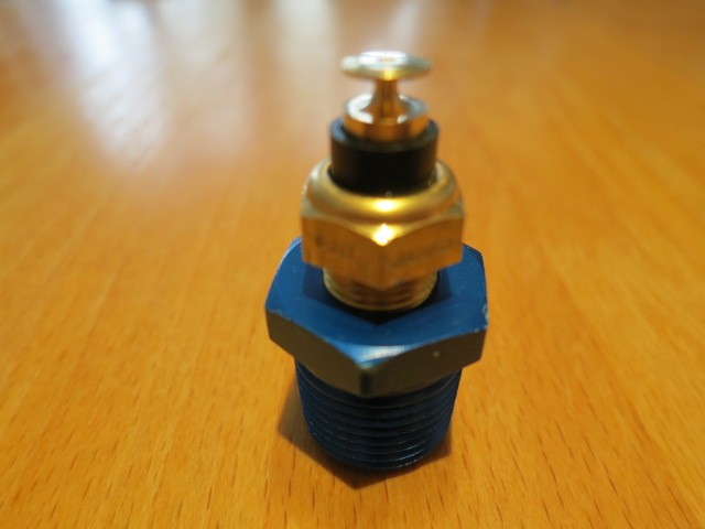

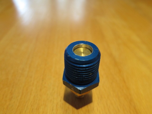

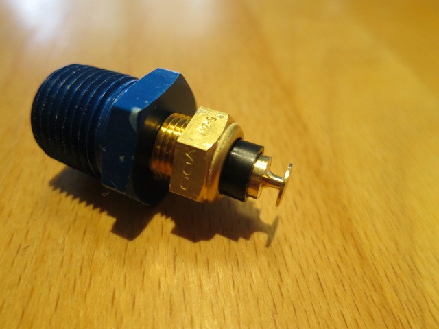

Ich hätte noch sowas, wollte ich mal in meine Dyna einbauen, ging aber nicht, weil da was vom Rahmen im Weg war. Ist ein
VDO Temperaturgeber Temperaturfühler Motoröl 150 Grad 1/8" 27NPTF, 6-24Vdie Mutte hat einen Außendurchmessr von 17.1mm, sollte aber Zoll sein. War nie eingebaut, hat aber leichte Kratzspuren vom Versuch.
Gegen Versand und 20.- Spende für die Sternstunden.
Schöne Grüße vom Roland

@ thunder - hallo Kurt, vielen Dank für die Bilder von Cool Man, wenn ich das richtig erkenne dann hat er den Geber in das Loch der Madenschraube links neben derAblaßschraube vom Motoröl eingedreht. Bei meinen bisherigen Recherchen habe ich öfter im Netz gelesen das vor dem herausdrehen dieser Schraube gewarnt wird, daher habe ich mir gedacht das ich hier im Forum mal nachfrage, da hier Technikprobleme immer voll erschöpfend besprochen und Lösungen angeboten werden.
@ narcbro - Hallo Roland, vielen Dank für dein Angebot, ich will erstmal herausfinden wo der Geber eingeschraubt werden kann und welches Gewinde der Geber dann haben muß. Du hast geschrieben das der Geber in der Ölwanne von Cool Man in das Loch der ROHRVERSCHLUSSSCHRAUBE eingesetzt wurde. Diese Bezeichnung läst mich aufhorchen, sollte man dort besser die Finger von lassen ? Ach und auf der Abbildiung von deinem Geber kann ich leider nicht erkennen wie die Ader an deinen Geber angeschlossen wird, ist denn dort keine Befestigungsschraube oder keine Anschlußlasche für einen Steckkabelschuh ?

Also nochmal zusammengefasst, suche ich nach einer Möglichkeit einen Geber in die Ölwanne einzubauen, Ich fände es aber nicht so schön den besagten Geber in das Loch der Ölablaßschraube einzusetzen, daher dachte ich an das Loch der Madenschraube links neben der Ölablaßschraube vom Motoröl. Da ich aber im Netz gelesen hatte das man vor dem Herausdrehen dieser Schraube gewarnt hat, wollte ich hier zur Sicherheit nachfragen.
Wenn die besagte Schraube bzw. das dazugehörige Loch ev. doch nutzbar wäre, würde mich noch interessieren was für ein Gewinde diese Schraube hat und ob der Geber den ich dort ev. einsetzen würde in der Länge etwas eingeschränkt ist.

@ narcbro - Hallo Roland, vielen Dank für dein Angebot, ich will erstmal herausfinden wo der Geber eingeschraubt werden kann und welches Gewinde der Geber dann haben muß. Du hast geschrieben das der Geber in der Ölwanne von Cool Man in das Loch der ROHRVERSCHLUSSSCHRAUBE eingesetzt wurde. Diese Bezeichnung läst mich aufhorchen, sollte man dort besser die Finger von lassen ? Ach und auf der Abbildiung von deinem Geber kann ich leider nicht erkennen wie die Ader an deinen Geber angeschlossen wird, ist denn dort keine Befestigungsschraube oder keine Anschlußlasche für einen Steckkabelschuh ?Hallo Dierk,
ich habe mit "Rohrverschlussschraube" lediglich den Namen dieser Schraube zitiert, wie sie in meinem Handbuch bezeichnet wird, ohne zu wissen, wofür die eigentlich ist. Ich denke, zu gar nichts, aber da weiß Karl (oder ein anderer Profi) bestimmt mehr. Ich habe mich seinerzeit 2018 für diese Art der Öltemperaturmessung interessiert und erinnere mich dunkel nur daran, dass das bei einigen Motoren geht und bei einigen nicht, wie bei meinem, weil da ein Rahmenteil schlauerweise davor ist, aber eben bei Euren anscheinend schon. Ohne den Temp.fühler hätte diese blaue Mutter schon reingepasst, daher denke ich, dass das Gewinde passen sollte, wenn Deine jetzige Schraube außen auch so 17.1mm Durchmesser hat, das kann ich natürlich nicht beurteilen.
Das Kabel wird einfach mit einem entsprechenden Kabelschuh oben auf den Pilzkopf des Fühlers draufgeklemmt, ist bei Cool Man auch so. Zumindest erscheint es mir dort so... Ich denke, wenn der Fachmann das bei Cool Man gemacht hat, sollte es bei Dir auch gehen.

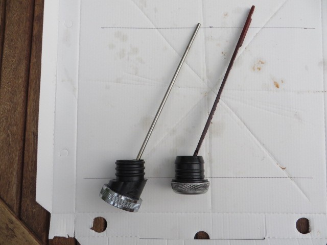

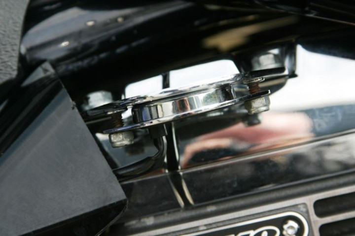

Ich habe dann einen Ölmessstab mit Thermometer verbaut, war am wenigsten Aufwand. Allerdings muss man da aufpassen, dass die auch wirklich bis ins Öl reingehen. Bei mir war z.B. so ein beweglicher Olmessstab verbaut, damit er im Gehäuse weit genug reingeht, dafür habe ich nur ein passendes Modell in USA gefunen, der hat einen schrägen Stopfen, bei einem geraden geht der Stab nicht bis ins Öl rein. Der rechte ist der alte, der kann sich bewegen. Und die mit Federverlängerung unten funktionieren nicht richtig.

Die Anschlußmöglichkeit am Geber habe ich jetzt verstanden, ev. würde ich noch versuchen mit einer Gummitülle oder ähnlich den Kontakt zu schützen.
Ich kenne diese von dir vorgeschlagene Thermometer. Ich hatte mich jedoch im Vorwege bereits für einen anderen Halter und entweder das abgebildete Thermometer oder ein anderes vorgestellt. Den in der Abbildung gezeigten Halter habe ich auch schon hier liegen.
Bei dieser Montage kann ich bereits beim Fahren ohne mich groß zu verbiegen das Instrument ablesen.

So, wie CoolMan das gemacht hat, ist es üblich! Man verwendet die mit einem Stopfen versehene Öffnung der Ölkanalbohrung neben der Ölablasschraube.
Der Verschlussstopfen hat ein kegeliges (und deshalb selbstdichtendes) NPT-Gewinde (3/8"), das ggfs. mit einem Adaptereinsatz an das Gewinde des Sensors (z. B. 1/8" NPT) angepasst werden muss. Angeblich gibt es solche Adapter auch im originalen Öltemperatur-Kit von H-D.
Die konischen Gewindestopfen in der Alu-Ölwanne sind deshalb "gefährlich", weil man beim gefühllosen Festziehen das Gehäuse sprengen kann. Gewindekegel werden ja auch zum Holzspalten verwendet

vielen Dank für diese ausführliche Auskunft und Erklärung.
Damit sind meine Fragen beantwortet und ich werde dort den Geber einbauen.

Eben mit diesem Ölmessstab mit Temp.anzeigen von jescustumaccents, schräger Stopfen. FXD, 2003.
