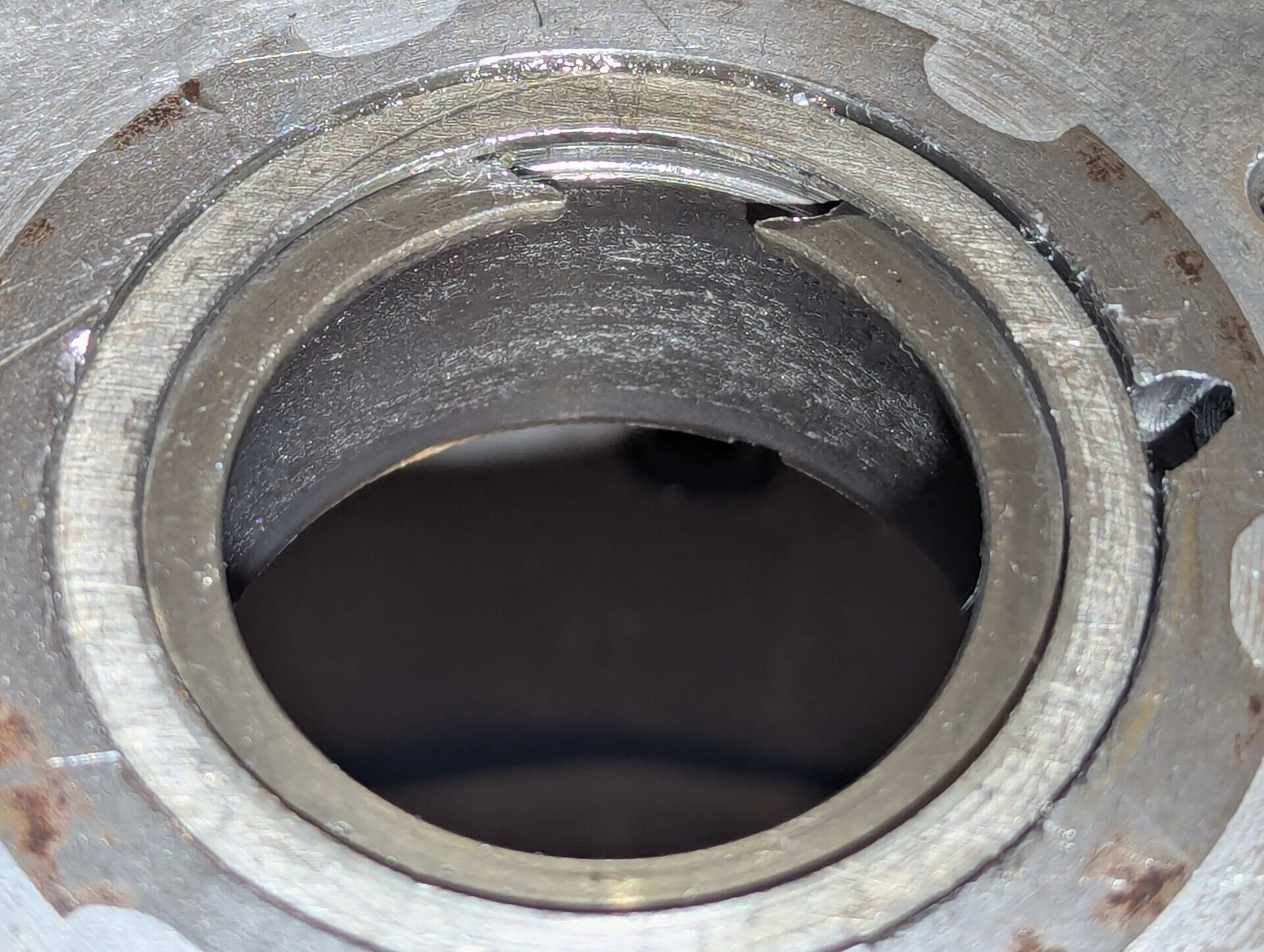

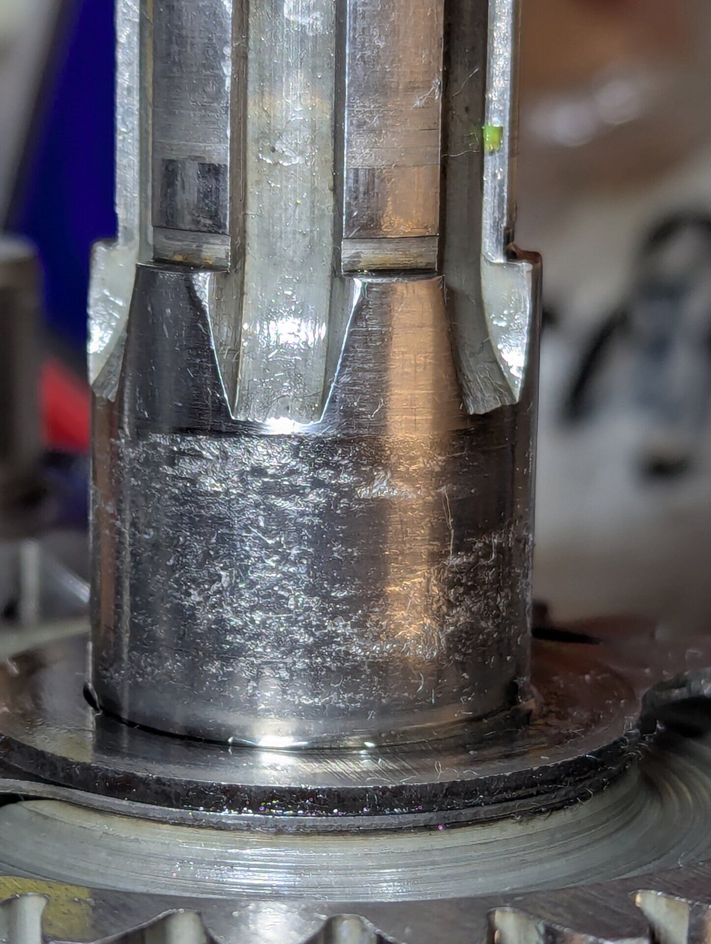

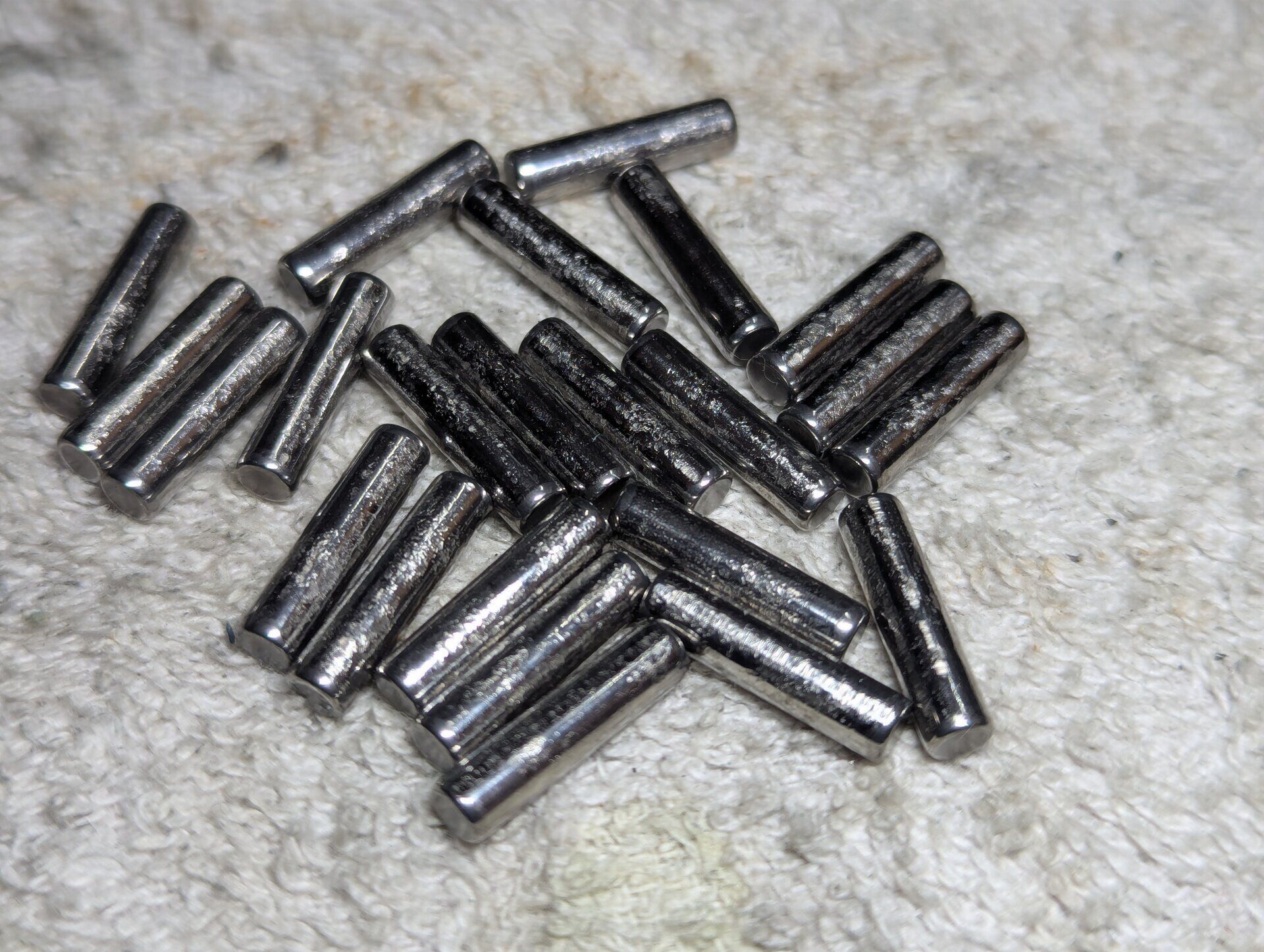

Ja das stimmt wohl... Ich bin mir nicht sicher, ob der Schaden allein vom Offset-Ritzel kommt oder einfach auch altersbedingt ist aber seht selbst:
Hatte das Getriebe vor ein paar Wochen wegen was anderem ausgebaut und da ist mir das aufgefallen. Habe vorerst nur die Nadeln ersetzt und kümmere mich um den Rest im Winter.. Zum Thema Getriebe mache ich vielleicht noch einen eigenen Threat
Mach den 180 Reifen drauf, visuell genau so "breit" und versetz auf Mitte mit neuen Distanzen.
Ja ich denke auch, dass das die beste Lösung wäre.. aber rein aus Interesse würde ich schon gerne wissen, wie das andere gelöst haben  großes Grinsen
