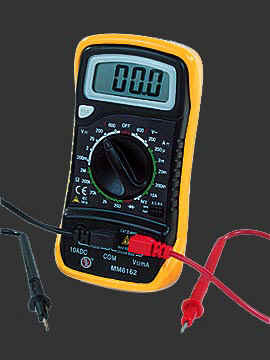

Kauf dir so ein Multimeter im Baumarkt....
... oder fahr zum Boschdienst
... oder bastel dir aus 12V Glühbirne und Kabeln und ner Nähnadel eine Prüflampe
