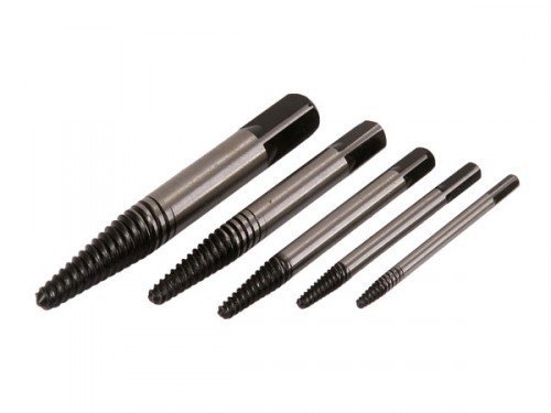

wenn gar nix mehr gehr dann loch rein und
Gewindeausdrehwerkzeug
oder
Gewinde links ausdreher
