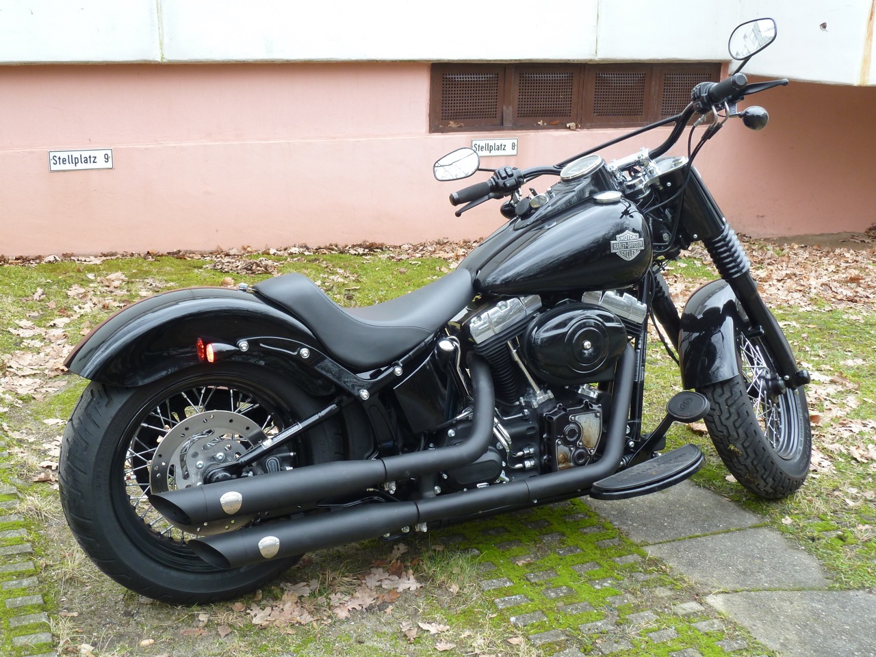

Hallo Forum,
hab meine Hitzeschutzbleche abgebastelt und meinem Nachbar mitgegeben (Lackierer). Wollte mattschwarz und wir haben ein Probeblech mit hitzebeständigem Lack gemacht. Soweit so gut, nur leider ist das Ergebnis nicht wirklich zufriedenstellend weil die Farbe vom mattschwarz der Penzl-Endtöpfe abweicht und etwas "glitzerig" rüberkommt. Jetzt rätseln wir, wie man die Farbe hinbekommt, dass es passt.
Hat jemand ne Idee? Weiß jemand ob der Penzl sowas wie nen Farbcode rausrückt oder kann man die Bleche von Penz nachlackieren lassen? Hat jemand Erfahrung damit?
Beim Schmökern in der Suchfunktion bin ich immer bei Keramikbeschichtung gelandet- kann ich mir aber grad nicht leisten und da muss es doch noch ne Alternative geben, oder?

ev mal noch nen pulverbeschichter anfragen , pulverbeschichtung ist auch recht hitzebeständig -
für die hitzeschutzbleche sollte es reichen ohne das die sich nacher auch noch verfärben
mein freundlicher pulverbeschichter http://www.pulvertec.de/ hat mir auch schon matt beschichtete autoauspuffendrohre gezeigt
( gut, da is die hitzebelastung nicht ganz so hoch wie beim moppedauspuff direkt )
da gibts aber auch nur zwei schwarztöne - glanz und matt , zwischen denen du wählen kannst großes Grinsen

Ich habe meine HB auch lackiert, schwarz matt. Sah gut aus bis die Kess tech Anlage drauf gekommen ist. Der farbunterschied ist so extrem das ich die gelochten HB von screamin Eagle bestellt habe.
Mal sehen ob die farblich zueinander passen.

Das Auto K spray wird schön matt.
Hab meine Hitzeschutzbleche der Wide Glide pulvern lassen. Der Beschichter hat mir allerdings seidenmatt empfohlen, da die matten mit der Zeit Fleckig wurden.
Die Penzl Anlagen sind Keramicbeschichtet nehme ich an. Du kannst deine Bleche zu denen schicken und sie bei ihnen beschichten lassen. Dann müßten sie gleich sein. Kost natürlich paar Euro.
So hat das Lutz an seiner Slim auch gemacht und das sieht schön stimmig aus. Kannst ihn ja mal anschreiben wegen der Kosten.

Also die Penzl- Variante scheidet schonmal definitv aus. Knapp 400.- Euro würd ich nicht mal zahlen wenn ich's könnte Baby

Probier doch mal den VHT-Lack aus. VHT
Grüßle
VHT Auspufffarbe Auspufflack Schwarz SP102
[55102]
ist eine VHT-Entwicklung, die auch in der Raumfahrtindustrie benutzt wird. Der Lack ist für den Einsatz unter hohen Temperaturen (704°-1093°C) wie Auspuffanlagen und Fächerkrümmer verwendbar. Zusammen mit der Grundierung bildet der Lack einen hervorragenden Schutz gegen Korrosion und sieht zudem gut aus. Alle Farben sind matt.

Ist aber seidenmatter Klarlack. Wieder ein anderes schwarz. Es sei denn er lässt den Klarlack weg.

So. Problem gelöst. Bleche für 40 Euro pulvern lassen, heute dran gebastelt und gleich mal ne Proberunde gedreht. Bis jetzt passt alles. Raucht nix, geht nix ab, scheint zu funktionieren.

unglücklich mmpf..so kann man sich täuschen. Einmal die Kiste ein paar Minuten im Stand laufen lassen und das war's mit der Beschichtung am Krümmer. Rauch, Gestank, Blasenbildung.
Hab heut Thermoband um den Auspuff gewickelt in der Hoffnung, das Pulver wird dann weniger heiß. Wieder nix Baby
Jetzt folgt der nächste Versuch mit hitzebeständigem Lack aus der Dose. Unglaublich dass das so schwierig ist. böse
