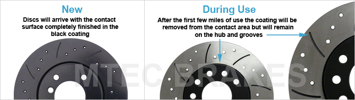

Hallo!
Hat wer Erfahrungen mit den Schwarzen Bremsscheiben, werden immer wieder im ebay angeboten. Hält die Beschichtung dann auch beim Bremsen, oder wird diese durch die Bremsbeläge abgetragen?
Danke für alle Infos!

Also so wie ich das schon schon gelesen habe sind die beschichtet. Und diese Beschichtung wird im Laufe der zwangsläufig durch die Beläge abgerieben.
Hast dann halt schwarze Scheiben mit silbernen Ringen ...

Habe ehrlich gesagt noch nie BS mir schwarzen Reibflächen gesehen. Geht ja auch gar nicht auf Dauer, da sich die Scheiben, wie schon gesagt, abnutzen.
Kannst mal nen Link einstellen?

Denke mal das diese Scheiben Vertiefungen haben. Sieht dann ja ganz gut aus wenn diese Schwarz bleiben und der Rest ist blank gebremst
Attachment 248318

Sind diese da!
Attachment 248319

Na ja, ob das so prickelnd ist erst mal die Beschichtung wegzubremsen, welche sich dann evt. in den Belägen festsetzt?
Das ist allerdings auch ein Argument, das könnte eigentlich sehr leicht zum "verglasen" führen..traurig

Naja, so witzig ist das gar nicht, und komischerweise gibt's auf der Seite immer nur die normalen Bremsscheiben am Foto zu sehen, also nie schwarze, sondern immer nur die Stahlversion.
Vielleicht der Grund warum sie diese schwarzen jetzt relativ günstig verkaufen?

Habe gerade die Info von der Firma bekommen, die diese Bremsscheiben verkauft.
Zitat:
An den Belägen setzt sich nichts an, da die schwarze Beschichtung sehr dünn aufgetragen ist.
Alles klar, dann sind diese Bremsscheiben wohl auch nicht lange schwarz. Dann kann man sich diese Teile ja gleich in normaler, also blanker Version kaufen.

hatte ich bei meinen Mondeo in Silber auf meinen Bremsscheiben mit Ceramicbremsklötzer. War in nicht einmal 10 km abgebremst.
Keine Ahnung warum. Ich denke mal die lackieren die Teile komplett und sparen sich das abdecken der Bremsfläche
