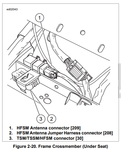

@AlexFlhtcu ,
Okay.... Gem. Katalog soll diese Alarmsirene zu Deinem Bike passend sein. Schaue Dir einmal die Einbauanleitung
(*.pdf-Datei im Anhang ; ab Seite 5 wird´s für Dich relevant) an. Wenn es bei Deinem Bike unter dem linken Seitendeckel
so ausschaut wie auf der Zeichnung und die Steckverbindung [142B] vorhanden ist, ist der Einbau Plug & Play.
Greetz  Jo

Stecker hab ich , Sirene könnte ich einbauen. Aber was mach ich mit dem fehlenden fob und der Wegfahrsperre? HD händler neu programmieren und neue fob ?
Ich hab nur ein Schlüssel für die zündung

Moinsen,
Ach sooooo..... Dann wird´s - wenn Du es mit originalen HD-Komponenten bewerkstelligen willst - richtig teuer.
Da es in diesen Beiträgen "nur" um´s Aufrüsten mit Alarmsirene ging, bin ich davon ausgegangen, dass Dein Bike
schon mit einem TSSM (Turn Signal and Security Module = Blinkmodul MIT Wegfahrsperre) ausgerüstet ist. Wenn Du
keine FOB´s hast, ist bei Deinem Bike nur ein TSM (Turn Signal Module = Blinkmodul) verbaut.
Schau einmal unter dem Sitz Deines Bikes nach.... das Modul sollte an dieser Stelle sitzen und die OEM-Nummer 68920-07
haben (Nummer 2 bzw. 3).
  • Dieses müsste gegen das Modul 68924-07 getauscht werden (Preis TB: 489,-)
  • Weiterhin benötigst Du die Antenne 68956-07 (Preis TB: 26,-) und das Antennenkabel 70617-07 (Preis TB: 21,-)
  • Dazu kommen noch ein oder zwei FOB´s 68926-07A zu je 132,-, die von einer Werkstatt mit der geeigneten Hard-
    Software mit dem TSSM "verheiratet" werden müssen.
Alternativ kannst Du - wie es schon einmal hier anklang - das Bike mit einer Alarmanlage aus dem Zubehörangebot ausrüsten.
diese DEFCOM 3.1B (bzw. deren Vorgänger) habe ich auch bei meiner alten E-Glide verbaut. Dann ist aber Basteln angesagt,
und ein wenig technisches Verständnis und der passende Stromlaufplan sind Voraussetzung. Augenzwinkern
Greetz  Jo
