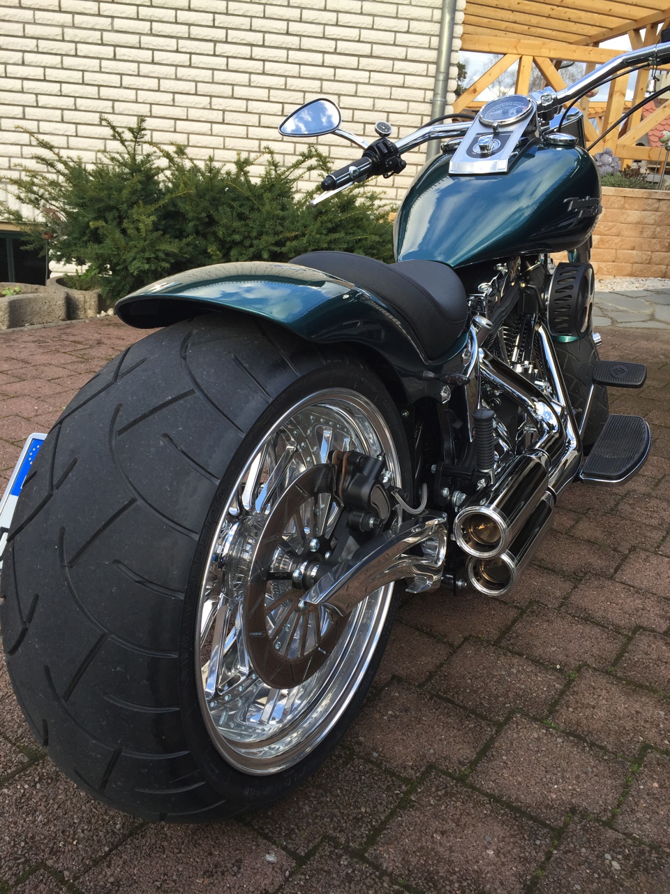

Hier noch zum Vergleich mein Bike mit 18" / 21" Kombi!
Wenn Du hinten eh ein neues Rad einbauen willst, würde ich auf keinen Fall an der Drive Side Bremse sparen!
Der Freie Blick aufs Hinterrad war bei mir damals der Grund, warum ich überhaupt neue Räder verbaut habe!
Die Sache kostet Dich  ca. 1 K€ mehr! und sieht um Welten besser aus. Die Mehrkosten werden bei Deinem Vorhaben nicht wirklich ins Gewicht fallen, Du wirst locker über 10-12 K€ kommen, je, nach Lackierung.
Der Ausbau der Schwinge ist mit Werkstatthandbuch kein Hexenwerk und das Einschweißen der Ankerbefestigungspunkte, das Wegflexen von unnötigen Haltern und Gegenhaltern hat mit Thunderbike damals im Gesamtpaket kostenfrei mitgemacht!
Und selbst wenn nicht, kostet das incl. Pulvern maximal 250€
Viel Spaß bei der Realisierung Freude

Also, dass mit der Bremsscheibe würde ich mir an deiner Stelle wirklich gut überlegen. Bei meinem Umbau hatte ich an den ca. 1 T€ gespart was ich jetzt bereue! Wenn, dann richtig!
https://forum.milwaukee-vtwin.de/attachments/225/225964.jpg
