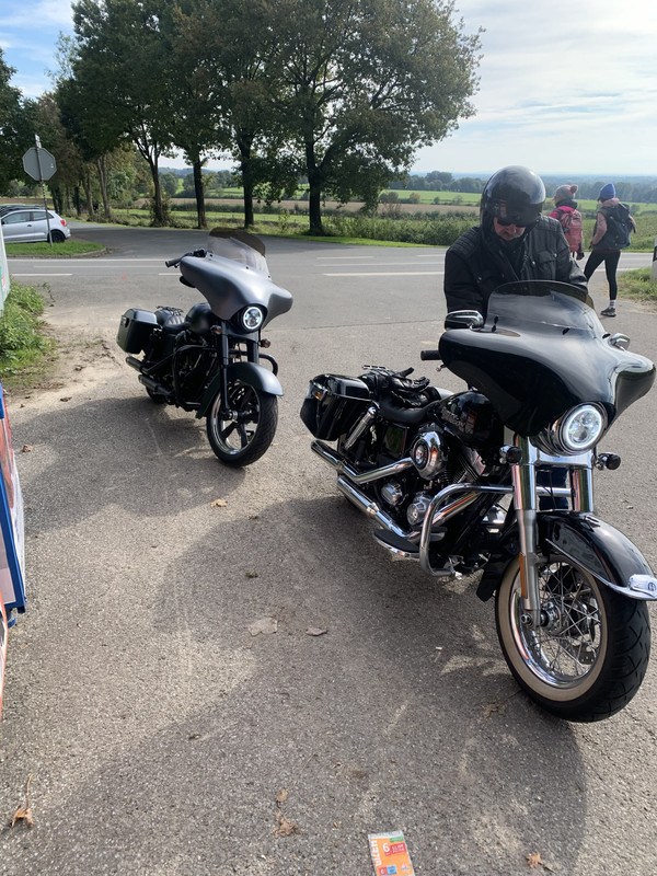

Hallo Harley Treiber,
Ich möchte mich nun nach langer zZeit endlich mal wieder melden und berichten was aus meinem Fatboy Überlegungen nun geworden ist. Ich bin in den letzten Monaten einige Harleys probegefahren z.T. beim Händler, als Leimoped im Sommerurlaub und im Freundeskreis.
Eins vorweg es ist keine Fatboy geworden da ich nach längerer Überlegung doch etwas Langstrecken unt Tourentauglicheres in Erwegung gezogen habe. Eine Stteetglide war mir zu schwer und zu wuchtig, bei meiner Größe von 168cm Hab ich auch nicht wirklich die strasse gesehen. ROAD king war geil aber irgendwie zu gross und zu wuchtig.  Dann hatte ich den Harley Traum fast schon begraben, und durch Zufall beim Händler in DD ne switchback gesehen,  Platz genommen und ne Probefahrt gemacht.
Was soll ich sagen, die FLD ist als hätten die Ingenieure meine Anatomie eingescannt und daraufhin die switchback gebaut! Das Teil passt mir wie angegossen.
Hab das Teil gekauft mit einem Jahr Garantie und der Vorbesitzer hat mir schon ne manuelle Penzl Anlage spendiert. Bin im September ca.1200 km gefahren und total happy....
Die switchback hatte ich nie auf dem Schirm,  ich weiß das viele das Teil nicht wirklich mögen, für mich ist die kleine wie gemacht
Gruß Thomas

Tach Thomas, meine persönliche Meinung 👍🏻.
Hast alles richtig gemacht.
Tolles Motorrad auf Dynabasis- sehr fahraktiv.
Kleine Koffer dran für Touren (durchaus 5/7 Tage, wenn man noch eine Tasche mitnimmt.
103 TwinCam ein dankbares Aggregat.
Wünsche dir genauso viel Spaß wie ich und mein Bruder den haben.

Ja,super Moped. So handlich und vom Leistungsprofil völlig ausreichend.  Der letzte Twi cam und rein luftgekühlt so wie es meine Generation eben will wenn es um Harley geht. Mt dem Penzl klingt sie auch gut, was will man mehr.
Sie ist 34000km gelaufen und es wurden alle Inspektion beim Händler gemacht welcher sie auch neu ausgeliefert hat.  Baujahr 2016, also eine der letzten....
