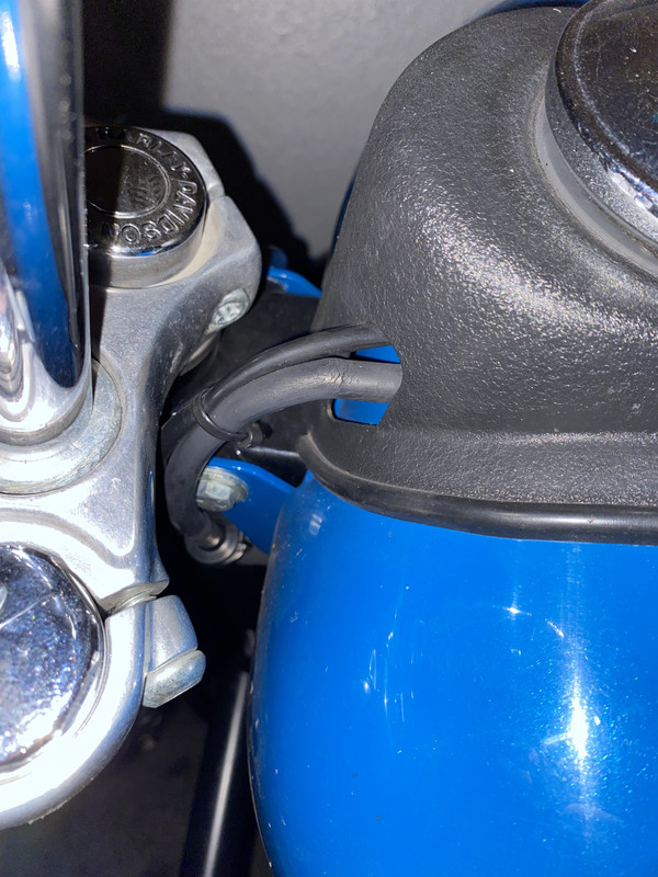

Hab in anderen threads was gelesen zu maroden schläuchen und unterdrucksteuerung als ursache. Hab nen maroden schlauch aber weiss nicht ob das der unterdruckschlauch ist..
sieht stark nach Tankentlüftung aus Augenzwinkern

stimmt, ich ergänze:
kein Unterdruckschlauch, technisch wenig relevant, dient in erster Linie der Umwelt und dem Brandschutz
