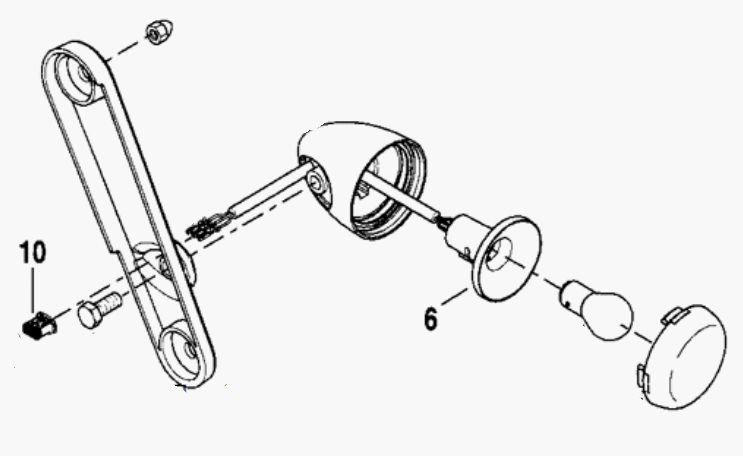

hat von Euch schon mal jemand die Custom Dynamic LED Blinker verbaut und kann mir Hinweise über den Einbau geben?

Jedenfalls musst Du bei Deinem CAN-Bus-Bike nicht mehr mit Lastwiderständen hantieren. Ein paar Sekunden die Warnblinkanlage laufen lassen, und das System ist neu eingelernt.

Danke Karl,
ich oute mich jetzt mal als Nicht-Elektriker. Wo bekomme ich denn bitte Strom für die weißen LED‘s her? Bitte nicht schlagen🥷🥰
Es ist ja dieses weiße Kabel dran, wegen dem man ein Löchsken durch den Reflektor bohren muss!?

Dem Kabelschwanz an den EU-Reflektoren (6) fehlt das blaue Kabel fürs "running light". Der Fairing-Kabelbaum, zu dem der Stecker 10 die Verbindung herstellt, hat das blaue Kabel aber drin. Dort kannst Du das (ausreichend lange) weiße Kabel Deiner LEDs anklemmen. Die STVZO kommentiere ich bewusst nicht. Die kennst Du ja.

Neuer Beitrag 12.08.2019 12:28
Danke Karl!

hab soetwas mal in meine Ultra gebaut. Wird nix gebohrt die LED-Blinker sind eine geschlossene Einheit,ergo kein LÖCHSKEN
Wenn du Glück hast ist das Dauerlicht schon im Kabelstrang am Stecker, halt mal auseinander bauen und dann erst Bohren und knippsen, wenn überhaupt.
