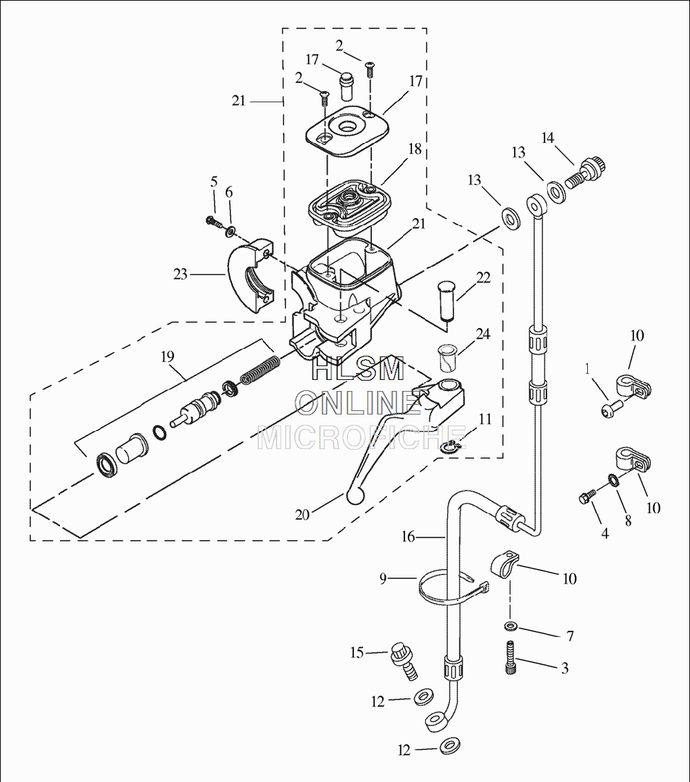

Nach 8 Jahren und 50.000km zeigt der Bremshebel Verschleißerscheinungen die sich zeigen in einem Dauer leuchten des Bremslicht. Bei längerem Gebrauch der Vorderbremse ging das Bremslicht immer wieder brav aus.
Der Bremshebel hat nach vorne Spiel und drückt somit nicht immer mehr den Bremsschalter, da der Bremshebel etwas vor Ruheposition stehen bleibt. Diesen kann ma aber leicht mit einem Druck des Fingers in die Endposition bringen.
1) Einbau eines neuen Bremshebels, da der alte am Kontaktpunkt des Bremsschalters leicht eingearbeitet ist durch den Schalter.
2) Entlüften des Handbremszylinders
Haben zwar eine Verbesserung gebracht aber eben nicht vollständig das Spiel eliminiert.
Daher 3) Austausch des Vorderradbremzylinder wäre noch die einzige Möglichkeit bevor die gesamte Bremsarmatur gewechselt wird
Wie sind denn Eure Erfahrungen mit Spiel im Handbremshebel?
Ist das bei Eurer Harley auch schon mal der Fall und was war die Lösung?
Gruß Steve

Ein Rep-Satz sollte reichen, kann mir nur vorstellen, dass da Ermüdungserscheinungen aufgetreten sind...

Vielleicht mal das Teil 24 (Lagerbuchse) austauschen.
Nr.: 45423-96  BUSHING

hab ich auch schon erneuert was noch bliebe wäre der Repsatz #19
wobei Druckpunkt und Leistung der Vorderradbremse einwandfrei ist

die feder ist ausgeleiert, neuer rep.satz rein, dann läufts wieder,

Und dass der Schalter nicht richtig im Gehäuse sitzt, der Clip (Wedge Nr.2, 71509-00) verrutscht/weg ist, der den Schalter klemmt?
Attachment 226508

Nö der Sitz fest
gehe auch davon aus das die Feder des Zylinders schwach geworden ist. Mich wundert das nur nach der Zeit denn 8 Jahre und 50.000 km ist ja nicht viel

Repsatz eingebaut aber leider keine wesentliche Verbesserung der Hebel hat noch immer spiel,
da da bleibt wohl nur eine komplette Bremsarmatur
oder hat einer noch eine andere Lösung außer die Schraube in den Schalter jagen
