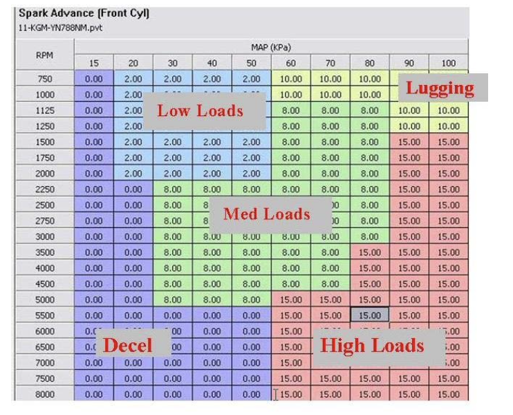

Was man auch verstehen sollte ist in welchem Betriebszustand sich der Motor in welcher Umdrehung und bei welchem Ladedruck / Drosselklappenstellung befindet (Quelle Dynojet Doku):
Hier ist es die Vorzündung mit dem Unterdruck im Manifold (MAP). In meinen Augen funktioniert das aber auf für die AFR Tabelle mit der Drosselklappenstellung (%)

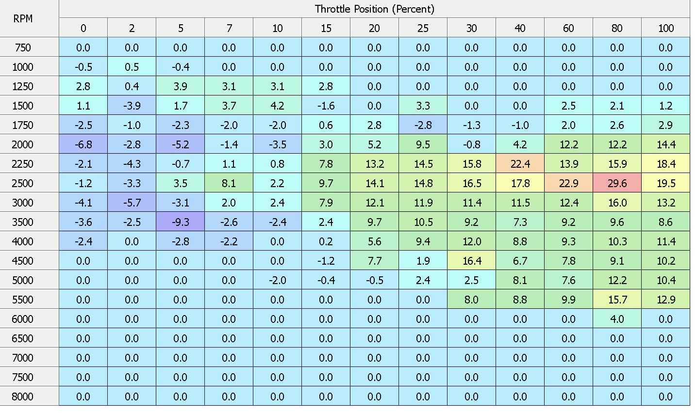

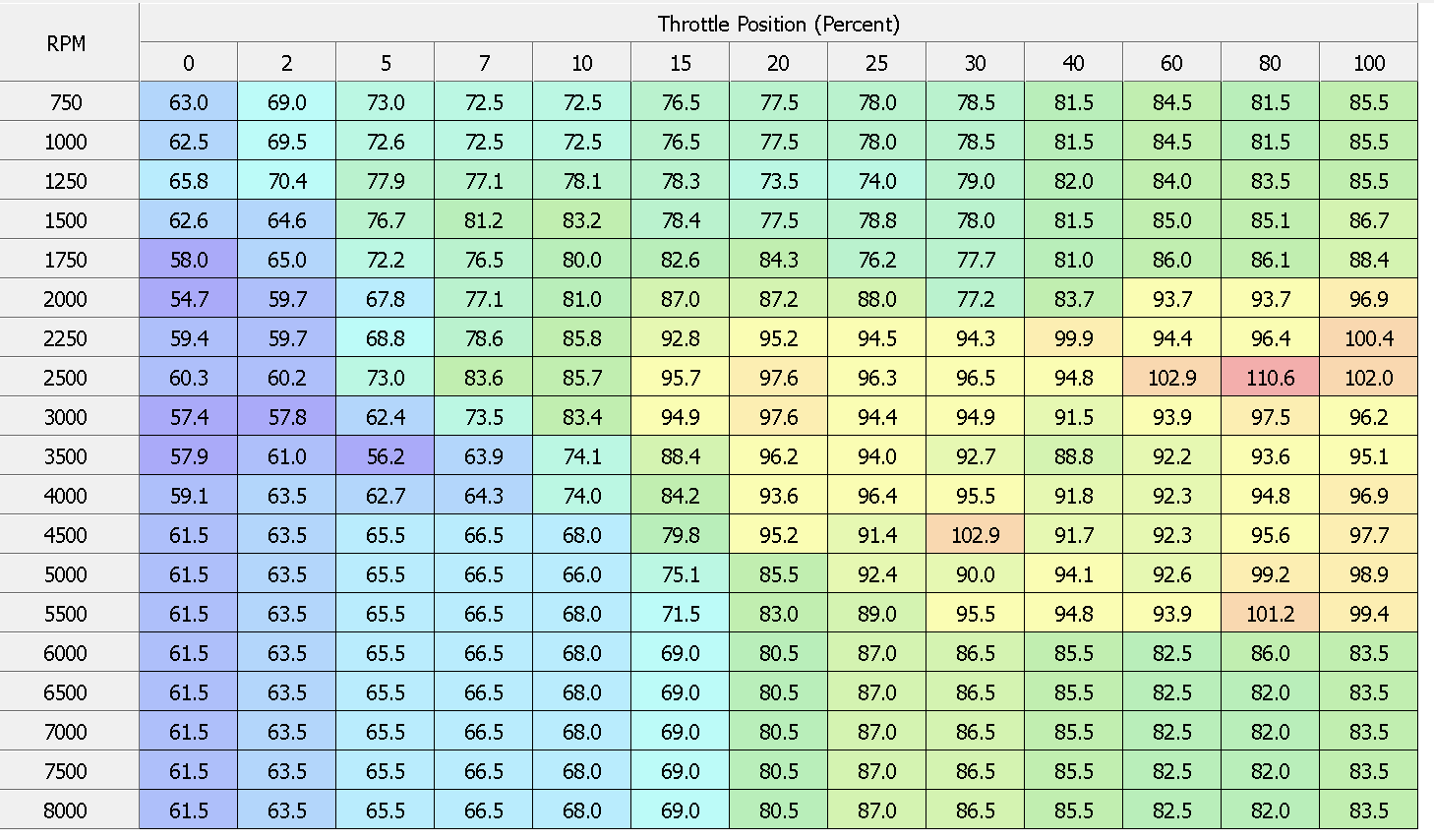

Das sind die Werte meines Tunings, bei den VE-Tabellen habe ich die Diffs zum Factory-Setup mit angegben. Das Factory-Setup wurde auf Basis einer Referenzmaschine eingestellt.
VE-Front
VE-Front Differenz Factory:
VE-Rear:
VE-Rear Differenz Factory:

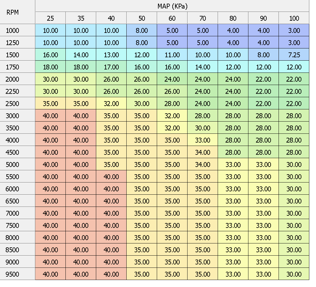

Spark-Advanced komplett übernommen von @DarkStar679  für beide Zylinder:

Ein Punkt, der mich verwundert sind die unterschiedlichen VE Tabellen.
Deine zeigt sowohl in der gesamten ersten Spalte, als auch im Bereich unten/links recht niedrige Werte - im Vergleich hat DarlStar hier höhere Werte und alles ist deutlich grüner.
Ich zitiere aus seinem Thread:
zum zitierten Beitrag Zitat von DarkStar679
VE original:
VE neu:
man sieht, stellenweise verlangt die sporty nach deutlich mehr benzin.
