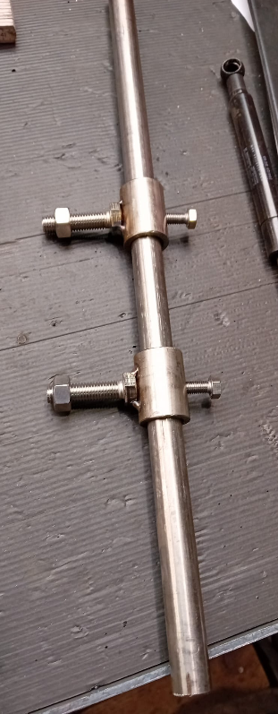

Hast du mal gemessen ob deine Hinterachse richtig „zentriert“ ist …? Wurde hier ja mehrfach beschrieben …
kennt jemand rackandpull aus den USA, Al beschreibt das sehr gut ,..das Werkzeug zum messen nennt sich dort Equalizer, Wilbers hat sich das im Video quasi nachgebaut .
Bei mir war der "Versatz" fast 12 mm.
Habe mir dann ein Werkzeug gebaut, aber leider zu massiv (Material war halt vorhanden) und habe das Rohr wo der Koffer aufliegt nicht bedacht.
  dann gabs ein neues, das funktioniert perfekt.
Nach der Korrektur auf genau null Versatz, hatte ich aber das Problem, das der Ventildeckel vorne an den Tank kam und unschöne Geräusche verursachte. Alles noch mal fein Nachjustiert und nu passt es.
Zum Einstellen habe ich ne kleine "Spurstange" gebaut. An den Buchsen wurde nichts geändert. Pendeln ist dadurch besser geworden.
Gruß Stollenreiter
Attachment 448939

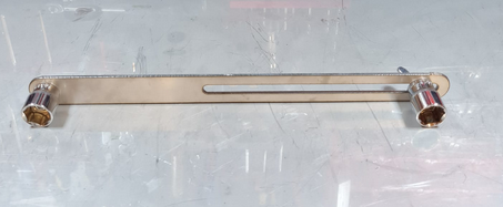

hatte 7mm Versatz, selbstgefertigtes Werkzeug
Attachment 448941
Attachment 448942
