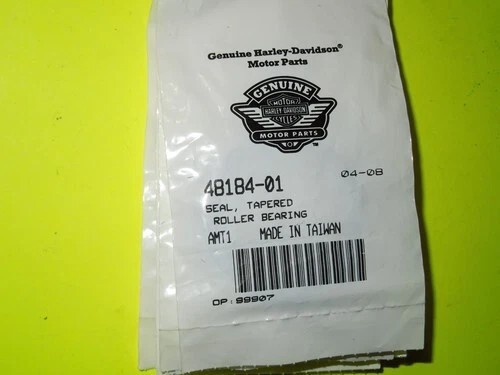

Staubkappen heißen die Dinger und gibt es auch von HD für M8. > OEM 48184-01

Neuer Beitrag 28.12.2025 14:45
Die Staubkappen sind bei meiner Slim original vorhanden. Habe sie natürlich auch erneuert.
Trotz Staubkappen war das untere Lager sehr verrostet, also ist Feuchtigkeit hinein gekommen.
