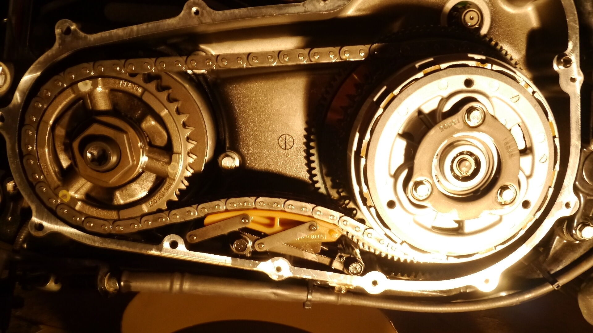

Hallo Leute!
Ich habe eine Triglide von 2016. Dort ist ein Primärkettenspanner verbaut (original vermute ich). Die Kette wird automatisch gespannt, aber sie ist jetzt zu stramm. Wie kann ich sie entspannen.
Es sind zwei Schrauben an den Kettenspanner. Welche Schraube und in welcher Richtung muss ich dran drehen? Probeweise habe ich es mal probiert. Die sind tierisch fest. Ich will da auch nicht
mit gewallt beigehen wenn ich nicht weiss welche Schraube und wohin.
MFG Dakotajones

Mach doch mal ein Foto vom Kettenspanner und stell es hier rein

Jau mach ich doch. Das heißt wenn es klappt.
Attachment 446601
Attachment 446602

Woher weißt Du, daß die Kette zu stramm gespannt ist?
Ein typisches Zeichen wäre eine gebrochene Kunststoffspannschiene. Die sehe ich hier nicht.

Die Kette ist deswegen zu stramm weil kein Spiel im oberen Teil der Kette vorhanden ist. Wenn es hoch kommt 2 mm.

Moinsen,
Ich möchte beinahe wetten, dass Du Dir die Arbeit sparen kannst, da das Ergebnis nach Einbau des Spanners sich von dem
jetzigen Zustand kaum unterscheiden wird, aber sei´s drum.....
  • Den Kettenspanner im EINGEBAUTEN Zustand mit einem Kabelbinder in seiner jetzigen Position fixieren.
  • Die beiden Befestigungsbolzen herausschrauben und den Kettenspanner aus dem Primärgehäuse entnehmen.
  • Kabelbinder durchschneiden und den Spanner langsam entlasten.
  • Den Keil ("Wedge" Nr. 2) leicht anheben, so dass er den keinen Kontakt mehr zu der Verzahnung hat und in
    Pfeilrichtung bis zum "Anschlag" gegen die Federspannung schieben.
  • Kettenspanner in diesem Zustand wieder mit einem Kabelbinder fixieren und in´s Primärgehäuse einbauen.
    (Bolzen mit 28,5 bis 32,6 Nm anziehen)
  • Kabelbinder durchschneiden. Äußeren Primärdeckel mit Dichtung wieder anbauen und Primäröl bis zum vorgeschriebenen
    Level einfüllen.
Greetz  Jo

Dem stimme ich voll und ganz zu, ist vollkommen sinnlos da Hand anzulegen.
Dafür sind automatische Kettenspanner da um ein nahezu spielfreie Kettenspannug, bzw. Durchhang zu gewährleisten!
Das System und die Funktion ist vergleichbar wie ein Steuerkettenspanner.

Einen manuellen Spanner verbauen und das Thema ist erledigt.
Dieses Problem ist selbst mir dem Neandertaler bekannt.
Die These das dieser automatischer Spanner  bei hubraumstarken Kisten auch dazu führen kann das es die KW-Schwungscheiben verbiegt , Compensator schrottet, Hauptlager vom Getriebe zerlegt ist nicht ganz neu.
Was mir persönlich Stirnrunzeln verursacht ist das neben unzähligen Anbietern auch Screaming Eagle UND Baker einen manuellen Spanner anbieter ... und Baker ist nicht dafür bekannt Gimmicks anzubieten

Vielen Dank für eure Hilfe.
Ich habe den Spanner ausgebaut und werde ihn einem Schrauber zeigen. Meiner Meinung nach ist der Verschleiß nicht sehr hoch. Kommt mir gut ins neue Jahr.

besteht bei diesem Spanner nicht die Gefahr das der mal ein Zähnchen zu weit einrastet, und dadurch die Kette etwas zu stramm gespannt wird ?
Wäre da nicht ein Hayden M6 die bessere Wahl ?

Ich würde das nicht ausschließen.

JA, hatte ich auch, (Vorbesitzer) passiert immer wenn bei kaltem Motor - untertourig gefahren wird..  Motor kalt Kette am lockersten, dann Kettenschlackern durch zu niedrige Drehzahl und schon gnuppt der Spanner.
Einfach zurückstellen wie oben beschrieben und weiter gehts.
