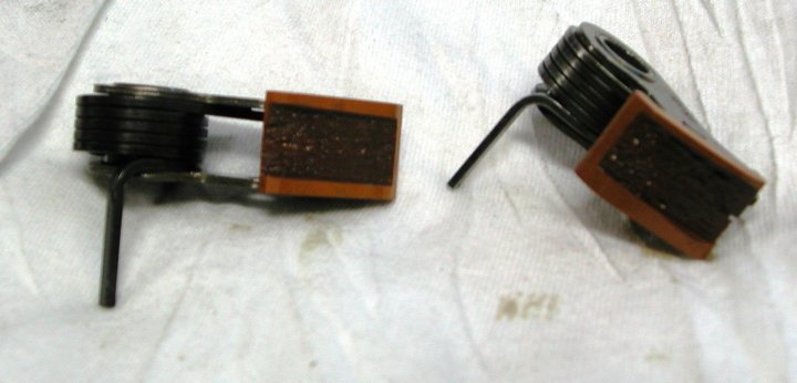

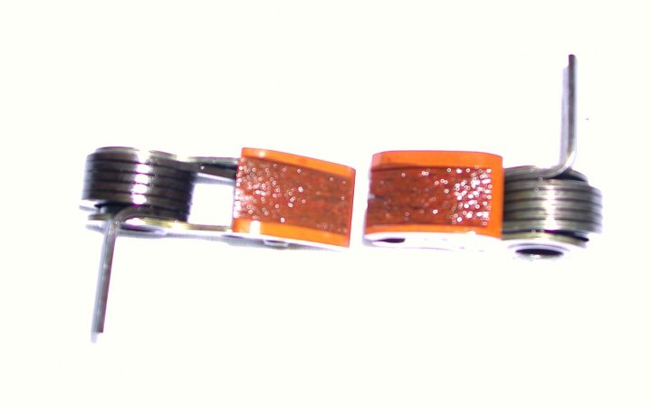

Hi Ihr Steuerkettenspanner-Gleitschuh-Verschleiß-wissen will, wann wieviel kaputt oder nicht-Fanatiker
Charly (V2) hat mich gebeten, die Bilder seines Händlers hier einzustellen.
Km: 90.000
Welcher Spanner primär und welcher sekundär angeschraubt war, geht leider aus den Bildern nicht hervor, scheinen jedoch ziemlich gleich verschlissen zu sein:
Fazit: die sind fertig! Aber nach 90.000 km würde ich jetzt nicht groß jammern, wie gesagt, da fallen auch bei Kfz Steuerriemen zum Wechseln an mit entsprechenden, vergleichbaren Kosten.
Da mir Charly nichts weiter geschrieben hat, gehe ich davon aus, dass der Motor, in welchem die Spanner verbaut waren, noch in Ordnung ist, warum auch nicht, noch haben die Gleitschuhe offensichtlich ihre Aufgabe wahrgenommen.

Hi CharlyV2,
hast Du noch das Baujahr des zugehörigen Mopeds? Dann könnte ich die Statistik durch ein positives Beispiel erweitern
Bin wie nevergiveup der Meinung, dass dieses Verschleißbild für 90.000km akzeptabel ist. HD schreibt den Austausch der Spanner bei 50% Verschleißtiefe vor. Das dürfte hier erreicht sein.

Hier nun die Angaben zu den Spannhebeln.
Baujahr:2000
Motor war Serie
Kundendienst, regelmäßig
Fahrverhalten,wusste Korntal nicht
Typ des Motorrades,Road King
Erster Wechsel der Spanner
Charly

Hier das fällige Update der Twincam-Forum Statistik:
HD-Stuttgart----2000 - 90.000km - starker Verschleiß (Austausch fällig)
