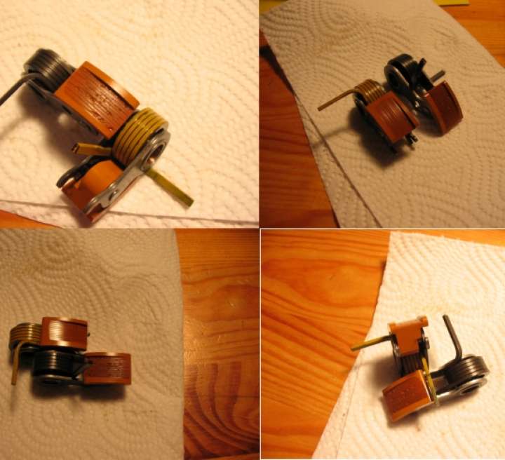

Nur nochmal zu meiner Erfahrung, die Kettenspanner an meiner 2002er Heritage sahen nach 46000 km so aus! "Lochfraß", würde ich sagen!. Sind natürlich gewechselt worden. Es sieht also aus, als könne man wirklich nicht vorhersagen, wie die Dinger verschleißen. Bleibt also eigentlich nur übrig, die Spanner so alle 40000 km zu begutachten.
Grüsse
Horst
Attachment 456916
