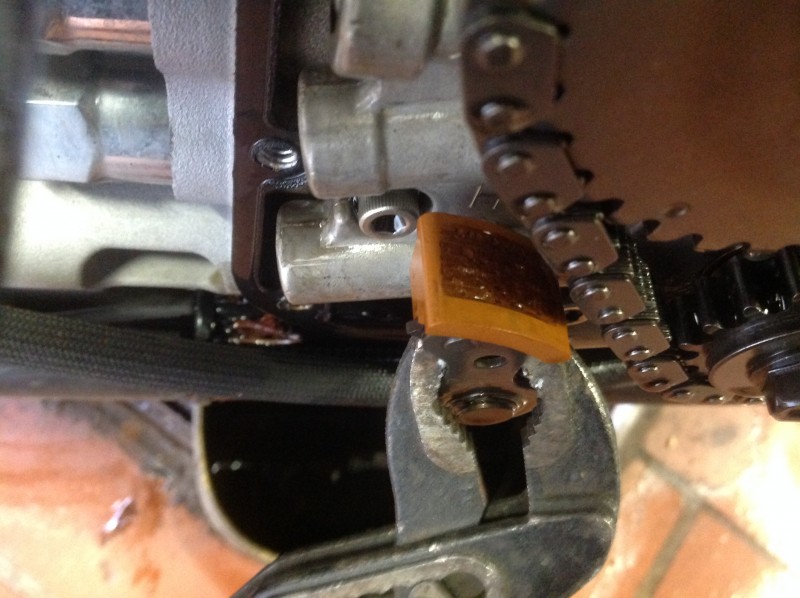

Neuer Beitrag 27.01.2018 12:54
hab gerade ne RK Bj 2004 auf der Bühne
den hinteren konnt ich schlecht fotografieren, sieht fast genauso aus.
knappe 28.000km
Gruß Chris

Moin Chris, das sieht ja nicht schlecht aus. Ich würde nach weiteren 10000 KM wieder nachsehen. Eventuell könntest Du ja dann auch das abgelassene Öl filtern.
Gruß, Armin.

Ja, sieht gut aus!

So hab grad auch mal die Spanner geprüft , fast kein Verschleiß. TC Bj. 2006 33000 km . Wie kann ich die Bilder einfügen ?
