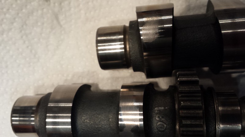

Hallo Chris, hier mal zwei Bildchen von meinen alten HD NW, die ich nach ca. 30000 KM ausgebaut habe. Wenn Du sie benutzen möchtest, schicke ich sie zu. Ich möchte nichts dafür, vielleicht für eine Spende von 10 - 20 € an die Kinderkrebshilfe oder das örtliche oder regionale Hospiz.
Gruß, Armin.

die Wellen zeigen ja einige Gebrauchsspuren an den Nocken auf.
Oder sieht es auf den Fotos duech die Spiegelung wilder aus als es ist ?

Du hast richtig gesehen, die Nocken zeigen an den am stärksten belasteten Stellen, den Anstiegsflanken, eine Abnutzung (frosting) der polierten und gehärteten Oberfläche, weshalb ich die NW nicht verkaufen möchte. Zum Begutachten und Probieren gebe sie gerne ab.
Gruß, Armin.

welches Motoröl hast Du verwendet? Welche Laufleistung haben die NW gelaufen? Wie sehen die Stößelrollen aus ?

Moin Heinz, die NW haben ca 30000 km gelaufen, es könnten aber 5k mehr sein.Ach ja, das Öl war meistens mineralisches 20w50 von LM, enmal  einfaches 50er, dann einmal synthetisches 10w60 von Meguin.

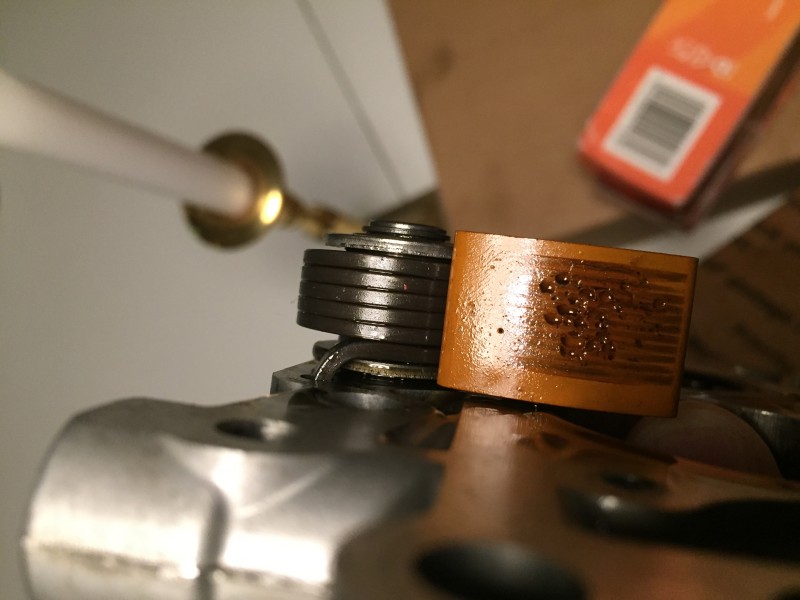

So schaut Es bei mir aus. FLHR 2003, knapp 24 tkm.
nicht so viel Abrieb.
nocken sehen auch aus wie neu.

Der Mechaniker meint 20 tkm wären da noch locker drin...aber ich hab ja eh alles umgebaut. Also cams, cam-plate, ölpumpe usw. Da waren die hydraulischen spanner eine logische Konsequenz 👍

Das ist für mich ja beruhigend. Hab ja eine FXD von 2003.
Trotzdem werde ich diese leidige Geschichte abschaffen.
Habe diesbezüglich schon einen renommierten Fachmann kontaktiert.
Im März wird die FXD abgeholt und umgebaut. Entweder, wenn der Rundlauf stimmig ist, auf Zahnräder, oder auf die hydrauliche Geschichte.
Mit Allem was dazu gehört. Torrington und Ölpumpe.
Traue mich sebst nicht wirklich so dran.
Werde natürlich Bilder vom Verschleiß der Kettenspanner hier posten.
