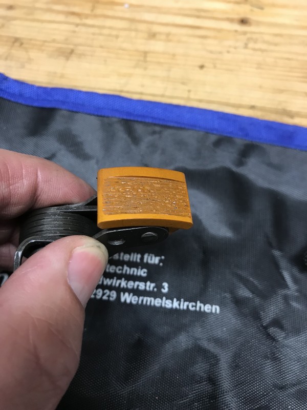

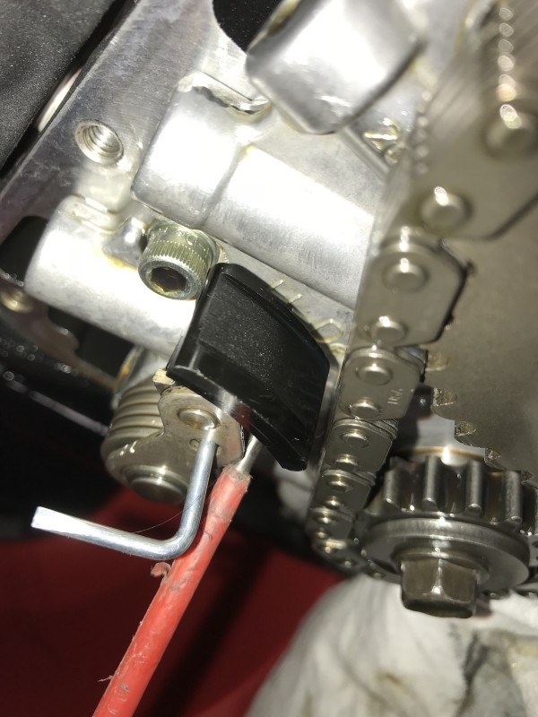

Werte Gemeinde
Auf Grund der Info hier im Forum bezüglich der W&W Kettenspanner habe ich vorsichtshalber den Steuerdeckel meiner Streeti geöffnet um Klarheit über den Verschleiß des W&W Spanners zu erhalten, da  ich ja nach dem Lagerschaden voriges Jahr  beim Zusammenbau bei der äußeren Steuerkette einen Spanner von W&W verbaut habe.
im Nachhineine bin ich jetzt richtig froh das der innere Spanner von W&W nicht lieferbar war und ich daher innen einen  orginal  Harley Spanner verbaute habe.
im Bild der damals ausgebaute orginale Spanner nach 65000km
im Bild darunter jetzt der Spanner von W&W nach 5000km
Der Verschleiß des W&W Spanners ist schon nach 5000km auch bei 1,5mm
will hier keine negative Stimmung verbreiten aber empfehlen würde ich das Teil nicht
Wilfried
Attachment 451386
Attachment 451387
Neuer Beitrag 04.03.2018 18:37
Danke für die Info!

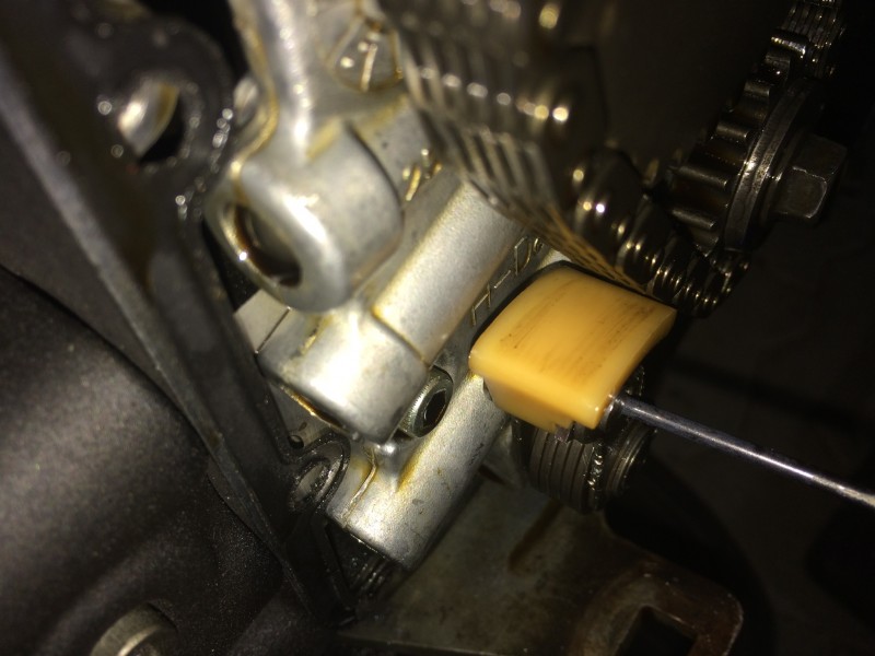

Neuer Beitrag 05.03.2018 11:35
hier noch einmal eine Info zur dritten Alternative:
Ich weiß, dass es nicht besonders aussagekräftig ist, die Spanner schon nach etwas über 2.000 km zu begutachten. Da ich aber gerade die (durchs häufige Öffnen vergniddelten) Schrauben des Cam Cover getauscht habe, habe ich dann gleich mal meine Smartphone-Kamera reingehalten.
Der Verschleiß ist nicht so ausgeprägt, wie es auf dem Bild aussieht. Mit dem Finger darübergestrichen, ist kaum etwas zu spüren.
Ich denke, dass ich den Deckel so schnell nicht wieder abnehmen werde.
Viele Grüße,
Ralf
Attachment 451561
aus Ratingen
fährt: 2001 FLSTCI
FlatSix ist offline FlatSix
fährt: 2001 FLSTCI
Neuer Beitrag 05.03.2018 12:41
@Ralf: Das sind die Cyco Schuhe, oder?
@Wilfried: Die schwarzen W&W-Schuhe scheinen zu weich zu sein, wahrscheinlich durch Beimengung des schwarzen Pigmentes (üblicherweise Ruß) leidet die Festigkeit. Mit Cyco-Schuhen habe ich seinerzeit auch gute Erfahrung gesammelt, bin aber wieder komplett auf Zahnräder zurückgekehrt.
Gruß, Armin.
