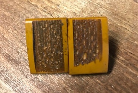

So, jetzt sind die Fotos drin!
Die Spanner waren offensichtlich mehr als überfällg. 89000km sind aber auch gewaltig für den ersten Satz. Und wäre es statt eines 2002er ein 2003er Baujahr gewesen, hätte es weit schlimmer ausgesehen.

Model 2003.... ca.. 115.000km runter... ca. Alle 4-5 tausend km Ölwechsel

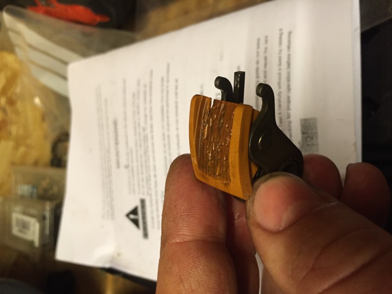

FLSTB, Bj 2001, 31479 km.
Vorderer Spanner minimaler Verschleiß. Hinterer Spanner natürlich schlecht sichtbar, scheint jedoch ebenso wenig eingelaufen zu sein.
Deckel drauf und mein Kumpel kann nochmal 10000 km fahren!

...nachdem ich zu blöd bin zwei Fotos innerhalb eines Beitrages zu posten....hier der hintere Spanner...

Sieht gut aus! 😁
Wie sich mal wieder zeigt, war in 2001 die Welt (Kettenqualität) noch in Ordnung.

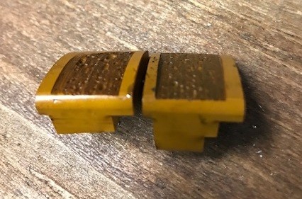

Habe an meiner Softail Bj.2003 ca.50tkm den Kunstoff der originalen Spanner gegen die von Cyco getauscht und ausserdem habe ich die inneren Nockenwellenlager gewechselt.
Wäre, so glaube ich, noch nicht nötig gewesen, aber ich hatte alles da und auch Bock.
Das benötigte Werkzeug habe ich mir grössten Teils selber gebastelt und mit der Wärmemethode laut Karl habe ich die Nockenwellen ausgepresst.
Habe mir lange den Kopf zerbrochen wie ich am besten den inneren Spanner ohne die Nockenwellen von der Platte zu lösen, entfernen kann.
Total unnötig. Die Wärmemethode funzt total easy.
Hier die Bilder der getauschten Spanner.

Danke für Deinen Bericht! Die Spanner sehen überraschend gut aus für eine 2003er mit 50.000 km. 😁
