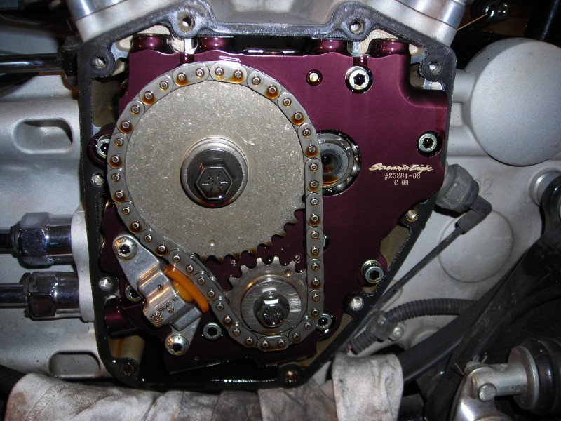

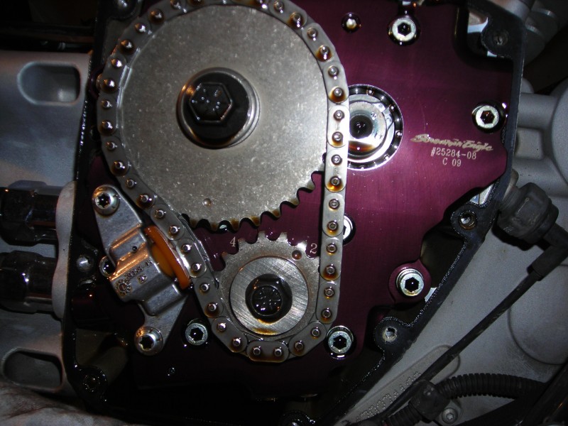

Neuer Beitrag 12.11.2019 22:47
so habe heute an meiner FXST Baujahr 2002 auch den Deckel runter genommen . Was soll ich sagen..... seht selbst ! Mein Amerikanischer Vorbesitzer 🥰 hat es gut mit mir gemeint  !
Attachment 451400
Attachment 451401
Neuer Beitrag 13.11.2019 06:17
‘Ne "Schreiadler" Nockenwellenplatte nach Deutschland zu verkaufen war sicher nicht in Herrn Trumps unglücklich Sinn, nichtsdestotrotz gut für Dich großes Grinsen.
Neuer Beitrag 13.11.2019 09:10
Glückwunsch! 👏

Neuer Beitrag 14.11.2019 08:14
frimot:
Hast du uns noch die Laufleistung, bitte. Schibo, der so ein Ding vor 120Tkm auch mal verbaut hat.

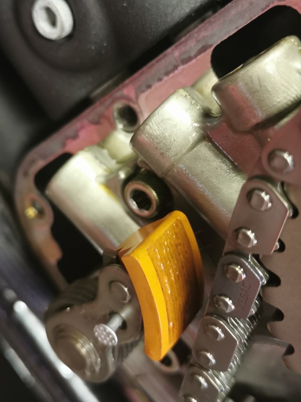

Neuer Beitrag 14.05.2020 17:03
Habe gedacht ich steuere auch Mal ein Bild von meinen Steuerkettenspannern als weitere Referenz bei. Kann man ja nie genug von haben...
TC88, Baujahr 2003, Laufleistung rd. 41.000 Meilen (rd. 66.000 km)
Links der äußere, rechts der innere.
VG Martin
