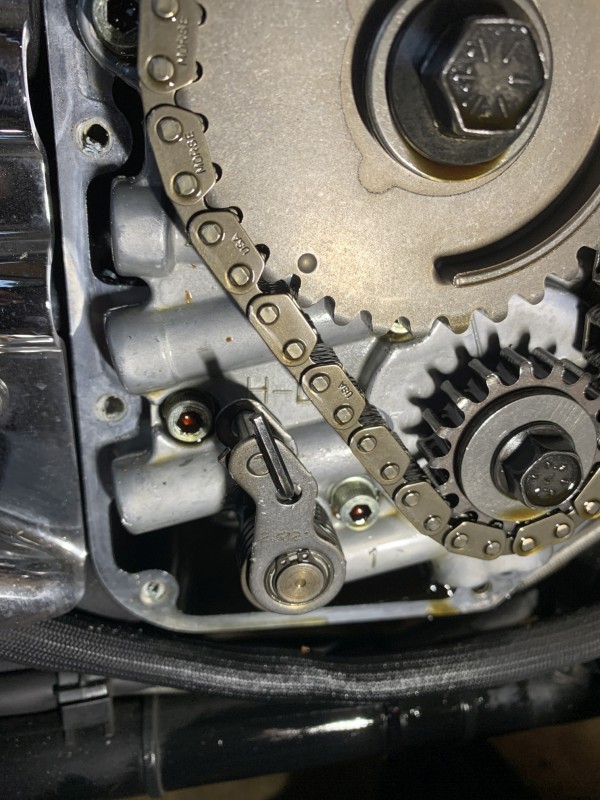

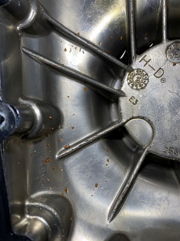

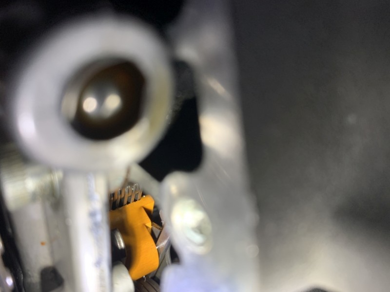

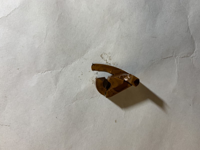

jetzt hat es mich, bzw. meinen 02er Strassenkönig auch erwischt.....
Kurzer Werdegang : In 2015 bei 48 tausend Kilimetern habe ich beide Spanner ( war noch nicht nötig aber da eimal offen ..)Original Harley , sowie die Torrington Nockenwellenlager getauscht, alles soweit einwandfrei.
Letzte Woche Sonntag auf der Heimfahrt von einer schönen Sauerlandtour, singende Geräusche aus der rechten Motorhälfte. Ich hab da schon Böses vermutet.. Da nur noch 10 KM bis nach Hause , bin ich dann piano bis nach Hause weitergefahren....
Heute den Nockenwellenatrieb geöffnet, und wie vermutet: Ein Spannerschuh ( der Äussere ) nur noch in Fragmenten vorhanden. Beim Enstpannen hat er sich dann in zwei Teile zerlegt..Der innere zeigt an der Anlaufseite eine ca 0,5mm tiefe Verschleisskante.

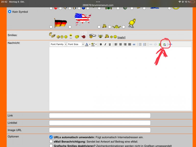

Ich würde gerne paar Bilder anhängen, aber irgentwie bin ich zu dumm dazu

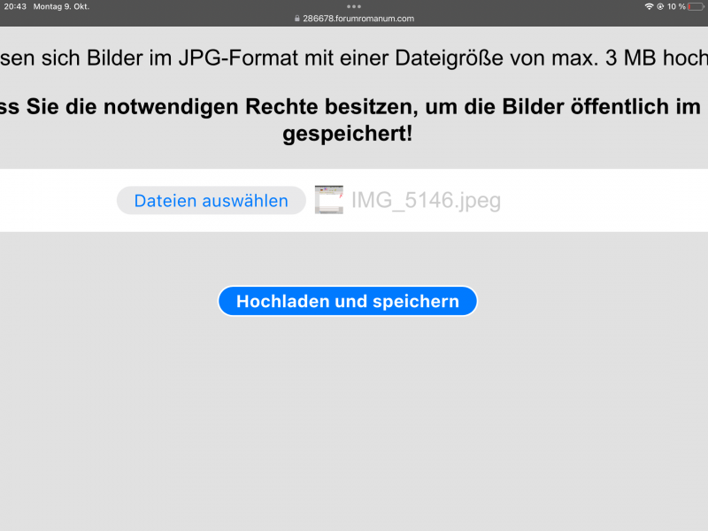

Baum mit Diskette anklicken, dann "Datei auswählen", dann "hochladen und speichern!

nach dem unerwarteten Totalausfall ( siehe vorherige Beiträge ) meiner neuen original Harley Federspanner nach nur gut 20t Kilometern stellen sich mir mehrere Fragen:
- warum sind diese so schnell verschlissen ? Die ersten sahen nach knapp 50t KM wesentlich besser aus. Theoretisch sollte ja der zweite Satz wegen Kettenglättung sogar länger halten.... Materialfehler ?
Anstehende Reparatur :
- wieder Federspanner, eventuell die Twin Power Spanner ? Laut Thunderbike besseres Material und haltbarer als original Harley.....
- Umbau auf Hydraulikspanner ? Falls ja, SE Kit oder z.B. Feuling komplett Kit ? Gibts da Erfahrungen ? Preislich tut sich das nicht viel....
- Falls Hydraulikspanner : würdet Ihr die hintere Kette auch erneuern ? Bein Feuling Kit ist die dabei, Beim SE müsste ich extra ordern..
Vielen Dank und Grüsse
Thoma
Neuer Beitrag 10.10.2023 08:30
Danke für der Bilder! So viel Schaden nach so kurzer Zeit ist schon sehr ungewöhnlich!
Mir fallen zwei denkbare Ursachen ein:
- zu großer Seitenschlag (runout) des Kurbelzapfens und in der Folge ein stark schwingendes Kettentrum
- versteifte, einzelne Kettenglieder (nicht ungewöhnlich)
