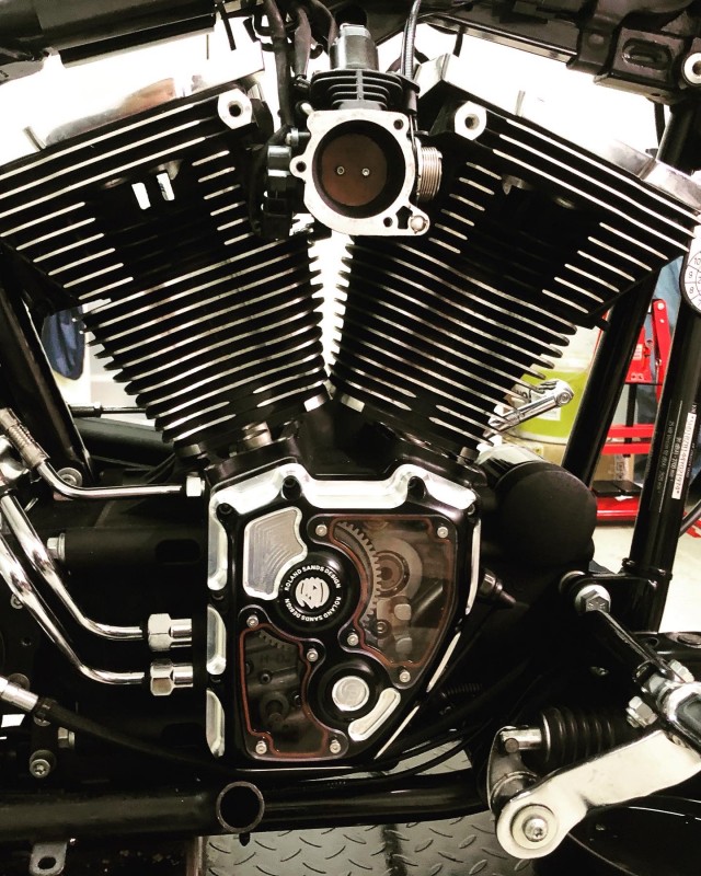

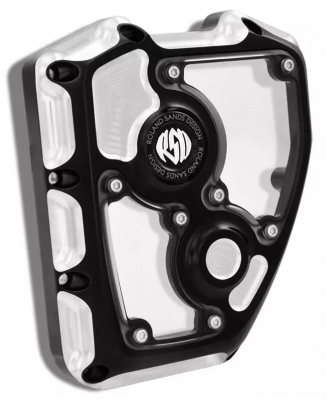

Mach dir einfach einen Nockenwellendeckel mit Klarsicht dran, dann hast du die ganze Sache immer unter Kontrolle.
Attachment 451435
650er · seit
650er
Neuer Beitrag 10.10.2023 13:02
hab mir den auch dran gemacht smile
Attachment 451436

@ 650er : Der RSD Deckel ist natürlich zur Kontrolle ne feine Sache... nur nicht ganz " günstig " und optisch nicht zum Stil meiner RKC passend... aber nur meine Meinung
