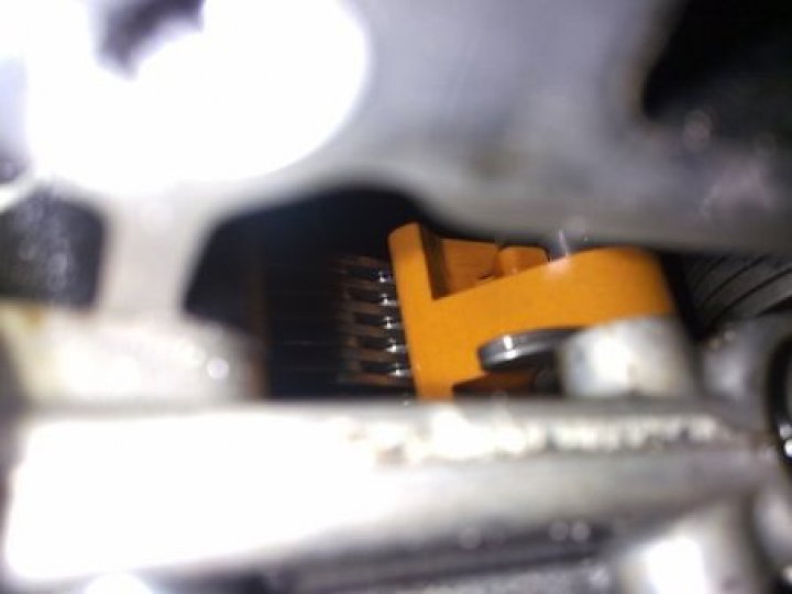

soweit ich den hinteren sehen konnte, ist nicht einmal der Ansatz eines Verschleiß an den Rändern zu sehen 🤪

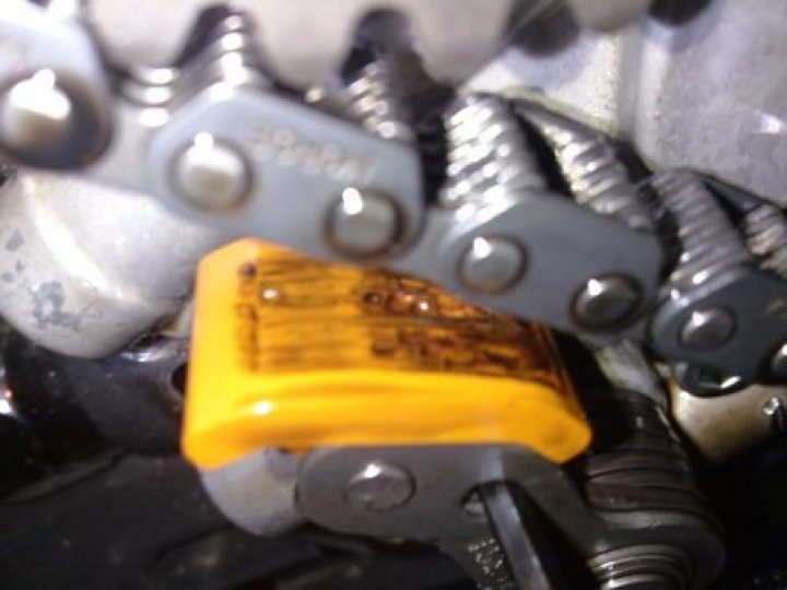

Für die Laufleistung geringer Verschleiss . Gibt es eine techn.Erklärung für die porigen Auskolkungen? Mir ist der Grund für die offensichtlich aussermittige Anlenkung des Gleitschuhs nicht klar. Kann jemand mehr dazu sagen ?

zebru:
mfg zebru
Die porigen Beschädigungen würde ich auf örtliche Überhitzung (verbunden mit Ausgasungen) zurückführen. Dafür sprechen auch die angeschmolzenen Ränder der Kettenlaufbahn.
Die Gleitschuhe lenkt man exzentrisch an, um einen möglichst gleichmäßigen Anpressdruck über die volle Länge zu erreichen. Unter dem Einfluss der Reibung zw. Kette u. Schuh dreht sich letzterer um seine Drehachse am Arm. Das "geschobene" Ende (dasjenige, das in Kettenlaufrichtung vor dem Drehpunkt liegt) wird dadurch fester angepresst als das "gezogene" Ende, das nach dem Drehpunkt. Durch Verlagerung des Drehgelenkes (und des Einleitungspunktes der Anpresskraft) wird ein mehr o. minder gleichmäßiger Anpressdruck über die Länge des Gleitschuhes erreicht. Einfluss auf den tatsächlichen Verlauf des Anpressdruckes (bei gegebenen mechanischen Verhältnissen) hat die Reibung zw. Kette u. Schuh, abhängig von der Art der Schmierung. Hier liegt Mischreibung vor, bei reiner Flüssigkeitsreibung gäbe es keine verschlissenen Gleitschuhe. Ergo wird auch hier das verwendete Öl Einfluss auf die Anpresskraft haben, ebenso wie es (befürchte ich) Einfluss auf die Haltbarkeit des Kunststoffgleitschuhes hat.
