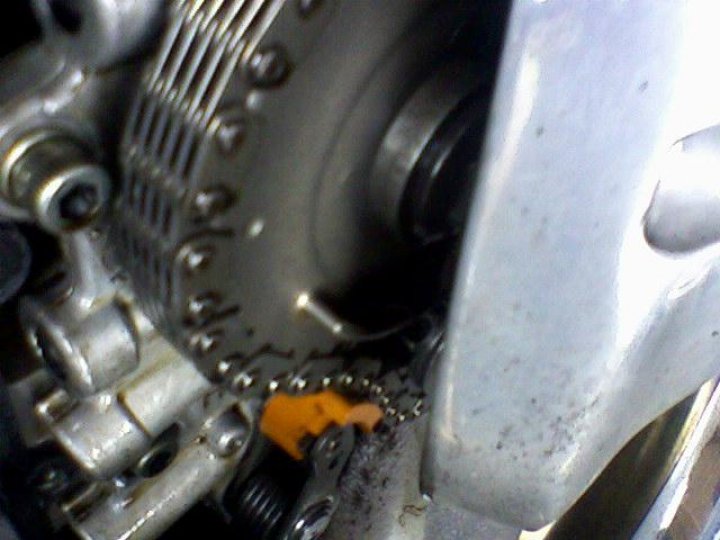

Neuer Beitrag 28.06.2011 22:26
Hy,
während des diesjährigen Treffs in der Hessenmühle fand sich die Gelegenheit zwischen Ausfahrten und nem Topf Mühlenknochen den Zustand der Nockenwellenkettenspanner an meinem Motorrad, FXD Bj 2000 Inbetriebnahme 2001, zu checken. Danke an Sepp super.
Die Spanner sehen noch prima aus, allerdinges wurde in 2005 mit 16000 Km auf Garantie die Nockenwellenlagerrevision durchgeführt.  Es ist daher nicht sicher ob die Teile die gleiche Laufleistung wie das Motorrad mit 38000 Km haben.  Der HD Dealer meint ja, aber wer kann das nach 6 Jahren noch wissen.
Gruss Jürgen

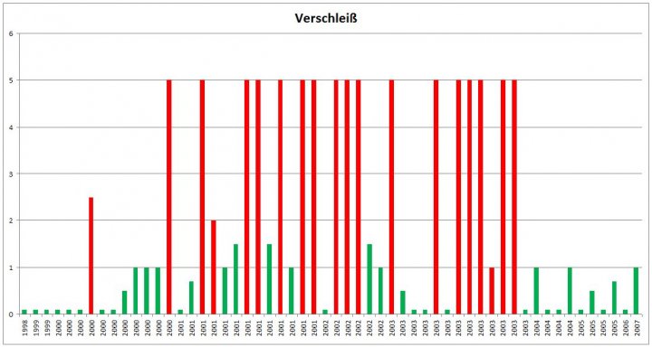

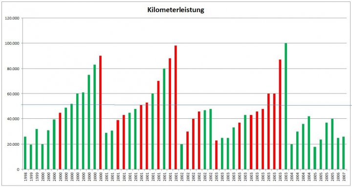

Neuer Beitrag 13.07.2011 21:36
Hallo Klaus,
ich stelle hier nochmal unsere eigene (Twincam-Forum) und weltweit einzigartige Spannerverschleißstatistik  rein.
Ab 2004 ist wohl Ruhe eingekehrt, egal welches Öl.
Und ab 2007 sind die Spanner ja dann ausgestorben.
Attachment 456983
Attachment 456984
