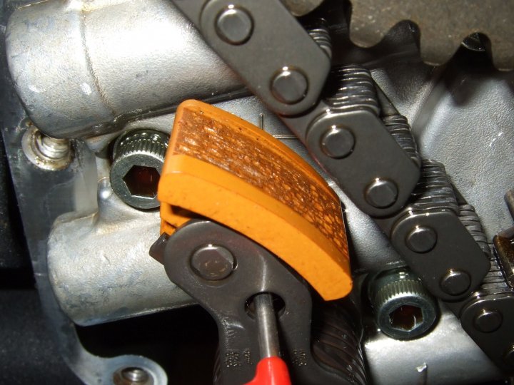

die Demontage des alten Spanners ist problemlos "zerstörerisch" bei eingebauter Kette möglich. Das Problem ist der Einbau des neuen Spanners. Ich habe vergeblich versucht eine Vorrichtung zu bauen, mit der man einen vorgespannten Gleitschuh auf den Lagerzapfen der Grundplatte schieben kann. Die starke Vorspannung der Feder führt leider immer zu so großen inneren Kräften, dass sich der aus lose gepressten Blechen bestehende Hebelarm in seine Einzelteile zerlegt. Ich habe auch im Netz keine Lösung zur Spannermontage ohne Ausbau der Nockenwellen gefunden (Harley selbst müsste ja für den Werkstattbetrieb an einer solchen Lösung interessiert sein, hat aber auch keine)!

Die starke Vorspannung der Feder führt leider immer zu so großen inneren Kräften, dass sich der aus lose gepressten Blechen bestehende Hebelarm in seine Einzelteile zerlegt. Ich habe auch im Netz keine Lösung zur Spannermontage ohne Ausbau der Nockenwellen gefunden!
1000 Dank, Karl!
Das ist zwar nicht die Antwort die ich lesen wollte (liegt nicht an dir, sondern an der schlechten Montage des hinteren Spanners), aber eine mit der ich jetzt schlauer bin. Muss ich also in den sauren Apfel beissen und die Nockenwellen ausbauen.

Woher die "Schlaglöcher" in der Lauffläche der Spannschuhe kommen:
Eine Frage, die uns schon lange beschäftigt, ist die nach der Ursache dieser charakteristischen Löcher in der Lauffläche der Spannschuhe. Diese Löcher verringern die tragende Fläche und beschleunigen damit das Einlaufen der Spannschuhe. Als Ursache wurde hier schonmal "Ausschmelzungen durch Überhitzung" vermutet.
Heute habe ich mit dem für solche Spannelemente zuständigen Motorenkonstrukteur eines süddeutschen Automobilunternehmens gesprochen und habe ihm ein paar Bilder gezeigt. Er nickte erschrocken und wissend zugleich: Einerseits hatte er solche Ausmaße an Schädigung noch nie gesehen, andererseits waren ihm diese Löcher aus Extremdauerläufen von Ölpumpenantrieben (kurze Kette mit federbelastetem Spannschuh) durchaus vertraut.
Diese Löcher werden "Pittings" (englisch für "Grübchen") genannt und kommen nicht nur auf hochbelasteten Stahloberflächen (Nockenwellen) sondern auch auf solchen Gleitschuhen aus Polyamid vor. Ursache sind übergroße, stoßartige Flächendrücke, die bei einem Spanner/Kette-System durch Schwingungen des Kettentrums mit resultierendem Abheben des Spanners hervorgerufen werden. Der Spanner tanzt/springt/hämmert also in bestimmten Drehzahlbereichen auf der Kette herum und erleidet dabei diese Ausbrüche in der Oberfläche. Typischerweise lässt sich dem entgegenwirken, indem man die Vorspannung der Feder erhöht, die den Spanner auf die Kette drückt. Theoretisch kann man dem Spannhebel auch einen Schwingungsdämpfer verpassen. Nur leider hat alles das wieder andere, unerwünschte Nebenwirkungen (siehe auch Ausführungen von Uli G. in diesem Thread zu den Zielkonflikten bei der Konstruktion von extrem kurzen Kettentrieben in engem Bauraum).
Wie wir schon gesehen haben, zeigen auch die Spanner der "guten" Jahrgänge 2004 bis 2006 diese Ausbrüche. Das dennoch deutlich bessere Verschleißverhalten der konstruktiv unveränderten Spanner resultiert ziemlich sicher aus der in diesen Baujahren verbesserten Oberflächenqualität der verwendeten Ketten.
Deutlich unkritischer sieht die Lage bei den hydraulischen Spannern ab Modelljahr 2007 aus, da hier kein schwingfähiges Feder-Masse-System (zumindest im kritischen Frequenzbereich) vorliegt, und so das Abheben des Spanners von der Kette weitgehend vermieden wird.

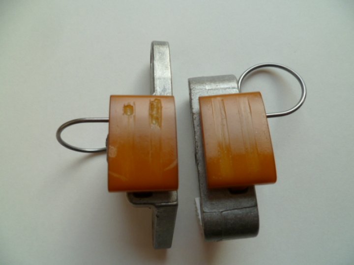

Neuer Beitrag 18.01.2012 19:54
TC 96, Bj. 2008, 16500 km
Attachment 451287

Neuer Beitrag 18.01.2012 20:52
@bestesht
Meinst Du dieses?
Sepp
Attachment 456995

10208 Posts seit 05.11.2011
Neuer Beitrag 18.01.2012 21:31
Mmh, so richtig toll sind diese Pittings nach nur 16.500km ja nicht... 🤪
War der Motor im Serienzustand? Bist Du der Erstbesitzer und kennst die komplette Historie?
bestesht · seit
bestesht
Neuer Beitrag 18.01.2012 22:08
Der Motor war bei Auslieferung und im ersten Jahr Serienzustand.
