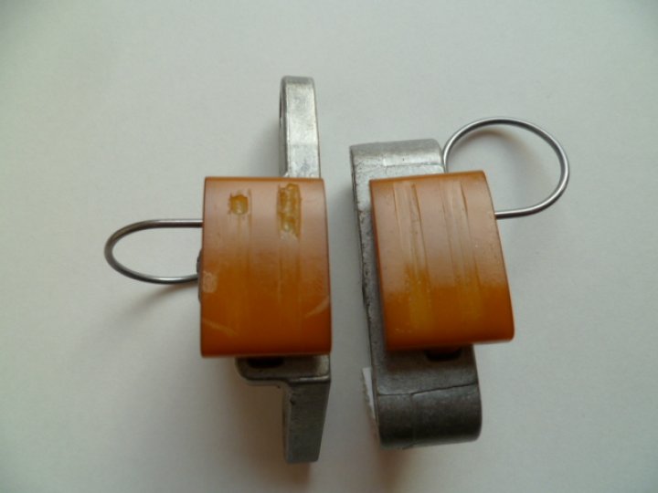

Neuer Beitrag 23.01.2012 23:58
sepp:
@bestesht
Meinst Du dieses?
Sepp
Wenn ich mir das so anschaue, werde ich (demnächst in diesem Theater) die Kettenspanner meiner 2008er TC96 Fatbob (sehr drehzahlfreudig unterwegs, etwa seit der ersten Stunde) auch mal kontrollieren (müssen).
Die blasigen Ausbrüche des Spanners links im Bild würde ich für Schäden durch örtliche Überhitzung halten. Wie beim Tragbild des rechten Spanners deutlich zu sehen, laufen die Kettenlaschen im Spanner ein. Eine fette Mittelrippe, von Anfang an auf den Rollen laufend (Rollreibung sehr guter Oberfläche des Rollpartners, ggnüber Gleitreibung zw. mehr o. minder schlechter Oberfläche der gestanzten Laschen und ev. "ungeeignetem" Kunststoffmaterial), könnte wirksam Abhilfe schaffen (Nockenwellenkettenspanner deutscher KFZ waren schon vor mehrerereren Jahrzehnten so ausgebildet- aber deutsche Motorräder der -anfangs schlechten- Nachkriegsproduktion verwendeten auch bereits geschliffene Oberflächen für Kurbelwellenruckdämpfer, während amerikanische selbst neuerer Konstrukte nur gussrauhe Oberflächen verwendeten und gleichzeitig andere konstruktive Mängel aufwiesen).
Attachment 457354
Dieser Beitrag wurde schon 1 mal editiert, zum letzten mal von Uli G. am 27.01.2012 22:34.
Karl H. ist offline Karl H. · 10209 Posts seit 05.11.2011
Neuer Beitrag 24.01.2012 08:51
Uli G.:
Die Theorie von der örtlichen Überhitzung wird von einem dazu befragten, erfahrenen Konstrukteur solcher Spannschuhe nicht geteilt (siehe meinen Beitrag dazu weiter oben im Thread). Es handelt sich vielmehr um Pittingbildung aufgrund stoßartiger Flächenbelastungen senkrecht zur Laufrichtung der Kette.
Dieser Beitrag wurde schon 1 mal editiert, zum letzten mal von Karl H. am 05.05.2012 12:02.
