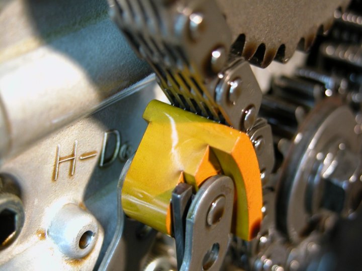

Geht doch!!!!!
Mache Deinen Schutzengel keinen Stress "stay cool man"
Es grüßt Euch Hans-Jürgen
Attachment 451267
Grau Wolf · seit
Grau Wolf
Neuer Beitrag 11.11.2007 13:39

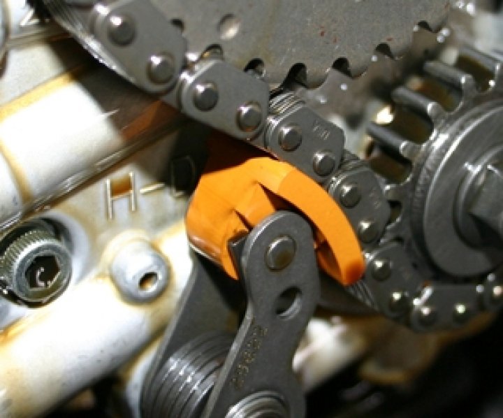

und gleich noch eins zur Übung
Es grüßt Euch Hans-Jürgen[img=http://img135.imageshack.us/img135/9757/spanner4fa7.th.jpg]

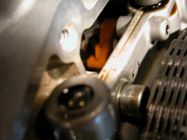

So nun die Bilder:
Gesamtübersicht. Da ich sowieso umbaue, ist die Auspuffanlage bereits komplett entfernt, so ist der Zugang zu den Schrauben des Nockenwellendeckels natürlich ein Kinderspiel.
Beim Lösen und Anzeihen die Reihenfolge gemäß Handbuch beachten, falls nicht bekannt, stell ich ne Grafik rein.

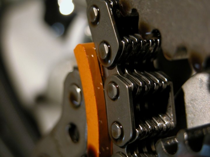

So sieht der Gleitschuh des Primärkettenspanners aus, wenn der Deckel herunten ist und der erste Blick von oben auf das "Korpus Delikti" fällt;
Volle Materialstärke, keine Ausbrüche, kein Schleifspuren, alles Bingo, also warum die Aufregung:
Alles in Ordnung, wirklich alles? NEIN, so geht es los: auf diesem Bild, von der Seite zwischen Gleitschuh-Rand und Steuerkette seht Ihr, dass sich die Kette bereits minimal eingearbeitet hat (ohne genaue Messung schätze ich max. 1mm).
Warum sieht man das von oben nicht? Ganz einfach, weil die Kette sich am höchsten Punkt der Wölbung des Gleitschuhs, wo auch der Anpressdruck am höchsten ist, zuerst einarbeitet. So weit, so gut? Nach 36.000km nicht mal 1mm? Come on, man kann alles übertreiben, so viel Verschleiß darf doch wohl sein.
Wirklich?
Wenn also die Berichte aus den US-Magazine stimmen, dann geht es jetzt mit dem Verschleiß eher überproportional weiter, also nicht in 72.000km 2mm, sondern eher 4-5mm. Das im Wartungshandbuch angegebene Limit liegt bei der Hälfte der Materialstärke, also wäre bei proportionalem Verschleißverhalten mit ca. 90.000km vor Wechsel zu rechnen.
Wenn aber das Material unter der Oberfläche eine weichere Struktur hat, so wird der Gleitschuh jetzt überproportional schnell verschleissen, und die Ami-Magazine haben Recht.
Also nochmal, Aufmerksam beobachten, wie Vienna-Hog schon geschrieben hat. Ich nehme es auf den jährlichen Inspektionsplan, also nach ca. 10.000 bis 12.000 km
Und so, sieht es hinter der Stützplatte aus, leider auf dem Bild etwas unscharf (Karl, wie hast Du das hingebracht, hast Du ein Boroskop mit angeschlossenem Photo?).
Man sieht aber in jedem Fall, im richtigen Leben mit Mag-Lite auch scharf, dass der Rand nicht angegriffen ist. Je weiter sich die Kette jedoch in der Mitte einarbeitet, desto stärker wird man auch am Randmaterial Abtrag wahrnehmen.
WARNUNG: Es müssen nicht zwingend beide Gleitschuhe gleich verschleissen, daher sollte man keinesfalls schließen, wenn der Primär-Gleitschuh noch im Limit ist, ist der Sekundär ebenfalls i.O.
Aufmerksame Kontrolle beider Gleitschuhe ist angesagt, im Zweifelsfall wechseln!
