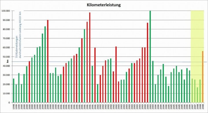

Hallo Peter,
Deine Feststellung bestätigt die vorhandene Statistik, nach der ab 2004 das Qualitätsproblem der Steuerketten behoben war. 😁
Attachment 451534
