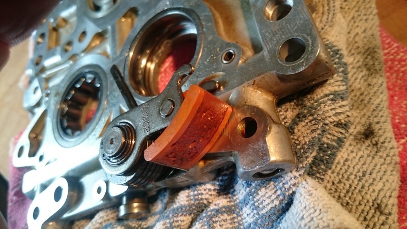

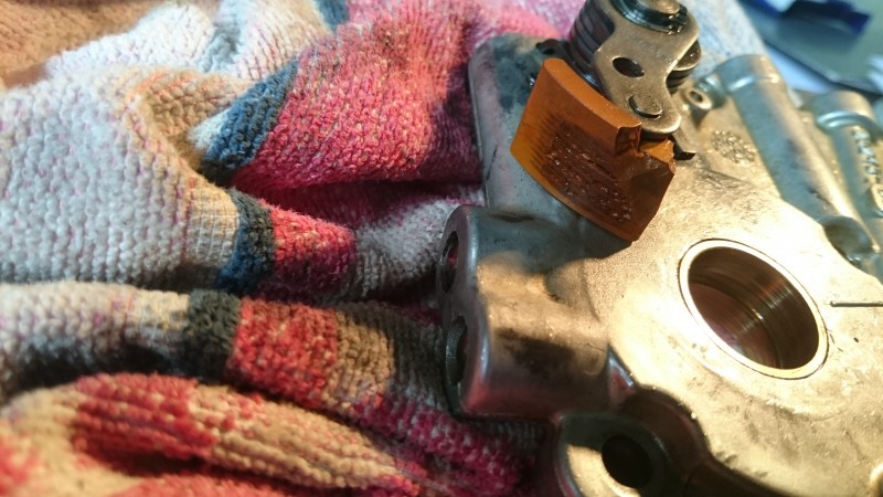

hier erstmal der vordere nockenwellenspanner. kaputt gegangen ist er bei der demontage. laufleistung dieses spanners: ca. 18tkm. deutliche pittings, aber noch keine einschnürung
im folgenden bild: der aussenlaufring des "bösen" lagers. leider nicht richtig fokussiert, aber man erkennt die beiden ausbruchstellen. die laufflächeder kugeln sieht aus wie mit eeiner schrubbscheibe bearbeitet. das lager hat sich beim ziehen der nockenwelle dann restlos aufgelöst.
oben auch gut zu sehen: der hintere gleitschuh. laufleistung so ca. 50tkm. immer noch akzeptabel.
hinten ist das tonnenlager zu erkennen, das vermutlich im zuge der leistungssteigerung eingebaut wurde.
die ölpumpe hat wie schon vorher erwähnt starke riefenbildung, wurde deshalb sowieso gegen die leistungsstärkere ersetzt.
habe die maschine die ersten paar hundert km bewegt: tadellos.
costa quanta: einschl. tüv, neuen entlüftungsventilen in den rokkerboxen sowie neuer druckleitung im tank: knappe 2000 europa. auweia.

Hallo Helmut,
mit dem Lager hast Du echt Glück im Unglück gehabt! 😁
Der hintere Spanner sieht erstaunlich gut aus für 50.000km!

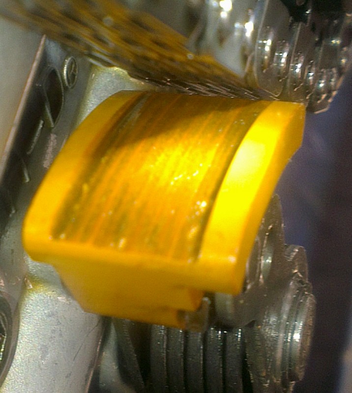

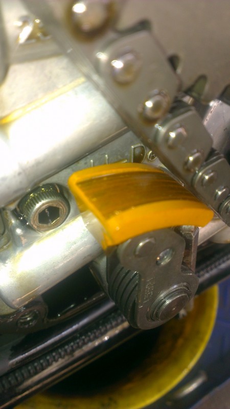

Neuer Beitrag 23.08.2015 15:43
habe heute Ölwechsel gemacht und war neugierig.
Km-Stand: 23440 Km
Eure Meinung?
Attachment 451346
Attachment 451347
Neuer Beitrag 23.08.2015 19:06
Der Spanner kann m. E. noch 10.000km laufen. Aber: Bei meiner 2003er war der hintere Spanner schneller am Ende! Wie sieht der aus?

Neuer Beitrag 23.08.2015 22:21
Habe mir nur fix den Vorderen angesehen beim Ölwechsel heute.

Neuer Beitrag 24.08.2015 11:33
Moin, der Verschleiss der Spannschuhe scheint wohl progressiv zu verlaufen und wenn der innere Spanner verdächtig aussieht, böte sich der Wechsel an, zumal das Nockenwellenhaus gerade geöffnet ist. Preiswerteste und sehr zuverlässige Methode wäre der Umstieg auf Cyco-Schuhe, erhältlich in Schweden.
Gruß, Armin.

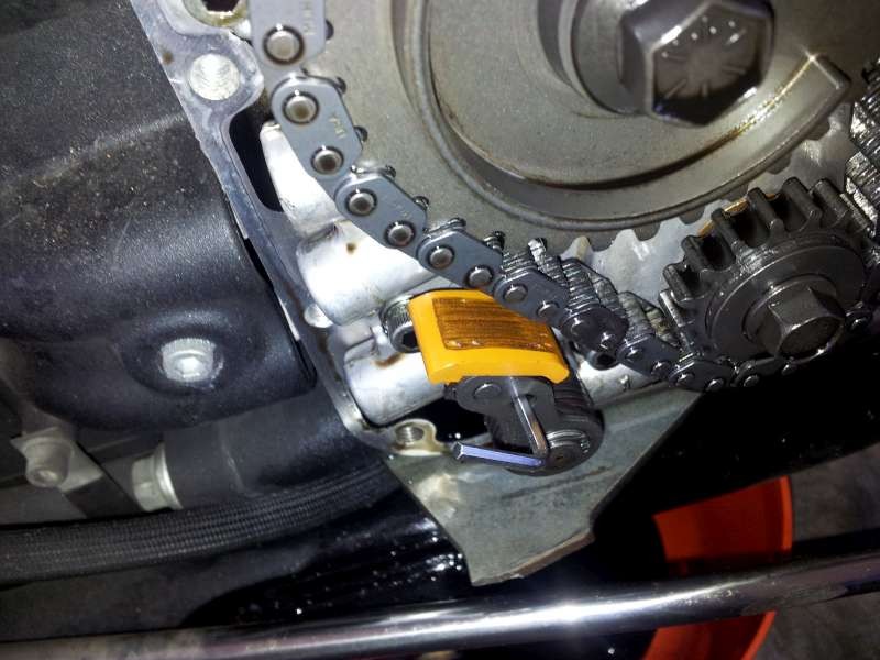

Hab ja meine Dyna SuperGlide (EZ 02.2001) erst Ende Juni mit 19500 km gekauft. Eigentlich wollte ich fahren und nicht schrauben. Deshalb keine Shovel oder Panhead. Und nu bin ich doch kräftig am Schrauben.
Meine vordere Kopfdichtung hat sich verabschiedet. Hab dazu schon in einem anderen Thread ein paar Fragen dazu gestellt. Am Samstag war dann Schraubertag. Da ich eine Schraube abgerissen habe (Bericht folgt im anderen Thread) rief ich unter anderem einen Harley-Schrauber deswegen an. Er riet mir dann, im Zuge dessen, auch gleich, das Steuergehäuse mal aufzumachen und nach den Spannern zu schauen.
Da bin ich doch gleich ins Forum und hab diesen Rattenschwanz von Thread gefunden.
Hier der Zustand des vorderen Spanners bei 22000km:
Vom hinteren habe ich kein Bild. Man sieht aber noch keine äußeren Spuren, dürfte also auch in Ordnung sein. Werde ihn mir aber noch mal genauer anschauen.
Sobald ich die Ersatzteile (Schraube und Dichtung) habe, wird am Freitag oder Samstag das Teil wieder vervollständigt.

Neuer Beitrag 01.10.2015 08:29
hallo armin,
das sieht in der tat noch ausreichend passabel aus......
