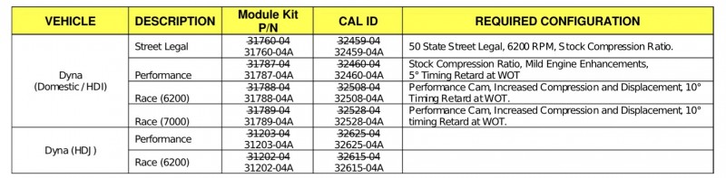

Attachment 454872
Attachment 454873
Dieser Beitrag wurde schon 1 mal editiert, zum letzten mal von Karl H. am 26.02.2026 09:37.

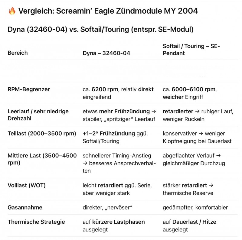

Das meint die KI zu den Gründen, warum Dyna-ICMs andere Teilenummern haben:
Attachment 454874
Dieser Beitrag wurde schon 1 mal editiert, zum letzten mal von Karl H. am 26.02.2026 10:26.
