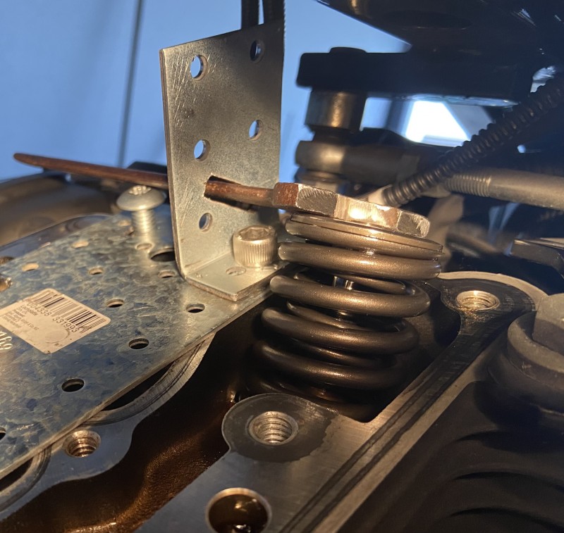

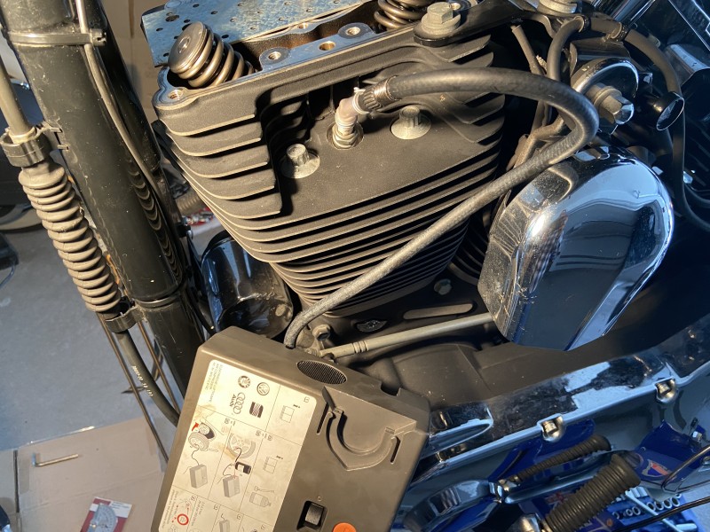

So, heute kam Regen, und ich habe deshalb das Projekt "Ventilschaftdichtungen" gestartet.
Also Moped auf den Heber, Tank maximal angehoben und Rockeboxen demontiert.

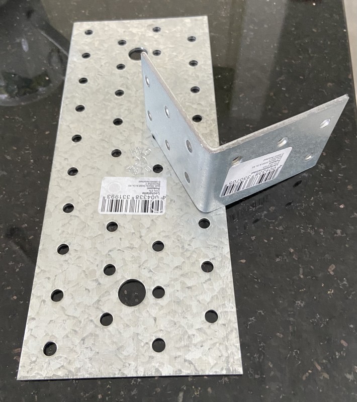

Um das System von Ray nachzubauen, habe ich im Baumarkt eine Lochplatte und einen gelochten Winkel geholt.
 Nach einigem Hin und Her stellte ich fest, dass der Winkel alleine genügt hätte, weil praktisch alle Kräfte über die Schraube gehen, die den Winkel hält und dem Schlitz für den Schraubenschlüssel am nächsten ist.

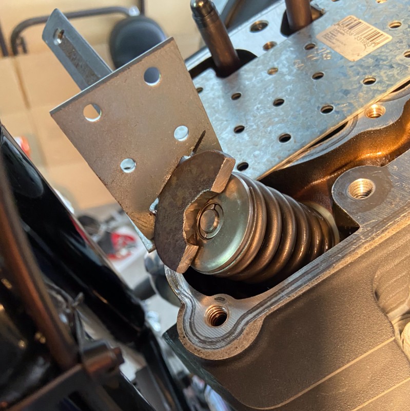

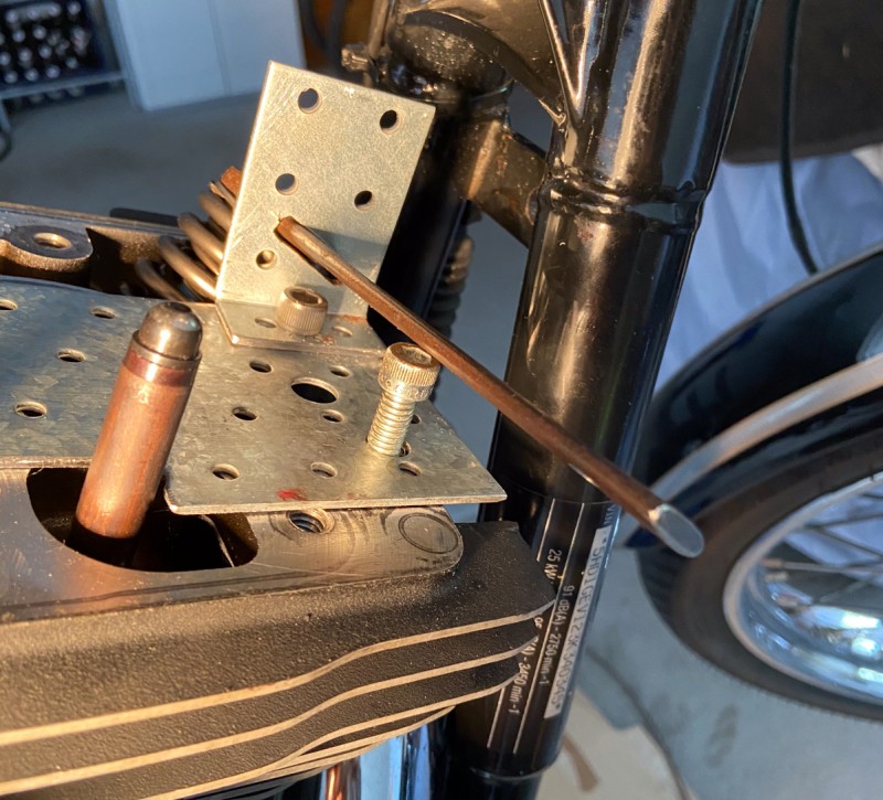

So sah es dann unter Verwendung eines zurechtgesägten Schraubenschlüssels aus der Schrottkiste aus:
Zufällig gibt es die Möglichkeit, den Hebelarm des Schlüssels auf einer passend eingedrehten Schraube so zu stützen, dass man beim Manipulieren der Keile keine drei oder vier Hände braucht.
Die Pressluft liefert ein Pannenkompressor des VW-Konzerns über eine ausgebeinte Zündkerze. Rund 3 bar liegen im Betrieb an.

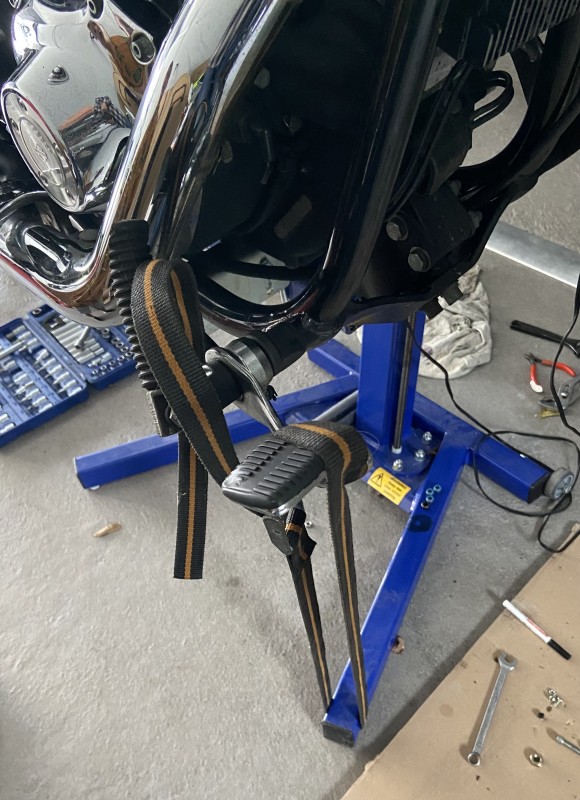

Der Motor ist über Getriebe (5. Gang) und Hinterradbremse blockiert. Ein Spannband ersetzt den Bremsfuß.

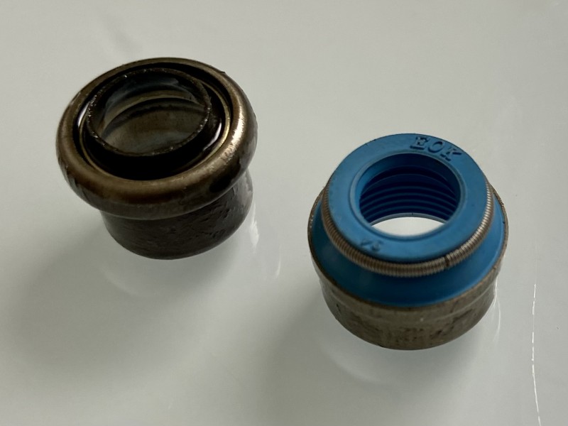

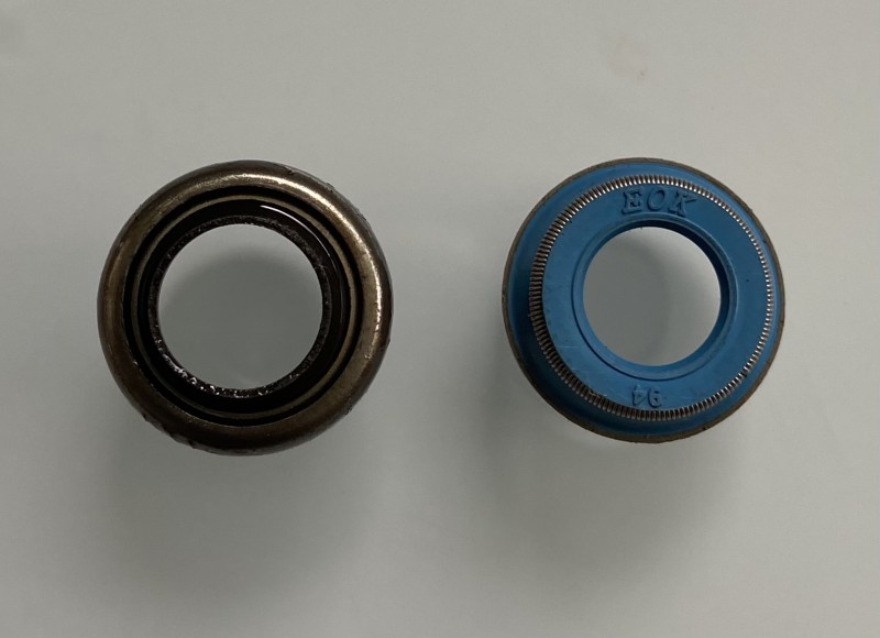

Nach Abziehen der ersten Ventilschaftdichtung und Vergleich mit dem Neuteil dachte ich zunächst, der Ventilschaftdurchmesser passt nicht. Aber nein, der alte Dichtring war komplett aufgeweitet und sicher völlig wirkungslos!
Das Ventil hatte trotz 120.000km keinelei fühlbares Spiel in seiner Führung. Super! 😁
Das erste Ventil ist jetzt fertig und drei habe ich noch vor mir. Die werden dann sicher erheblich schneller erledigt sein. Morgen ist auch noch ein Tag

Neuer Beitrag 24.07.2023 18:12
Habe schonmal den Winkel am zweiten Ventil montiert, und zwar um 180° gedreht, damit die Lage des Schlitzes zum Ventilwinkel passt. Dabei ergibt sich ventilseitig ein größerer Hebelarm, mit dem ich mehr Hub am Ventil machen kann. Das sollte beim Einsetzen der Keile vorteilhaft sein.
Nachtrag: Ja, es ist vorteilhaft! Ventil 2 auch erledigt...

Neuer Beitrag 26.07.2023 10:26
Nach erfolgreichem Abschluss der Arbeiten ein kurzes Resümee:
- Ray‘s Idee mit dem geschlitzten Blech als Lagerpunkt für einen Gabelschlüssel ist perfekt!
- Die an der Vorrichtung wirkenden Kräfte sind massiv:
        - Blechstärke des Winkels min. 2.5mm (Stahl) erforderlich
        - Der Schlüssel biegt sich merklich durch. Eine Verlängerung spart Haltekraft.
- Eine zweite Person ist zu empfehlen, die die Ventilfeder spannt, während man selbst an den Keilen fummelt
- Das Zuhalten der Ventile mit einem in den Brennraum geschobenen Seil (Youtube) funktionierte bei mir nicht
- Als Lagerpunkt eine Bohrung im Schlüsselschaft (Youtube) führt sicher zum Bruch des Schlüssels
- Beim Dichtungswechsel ohne Kopfdemontage bleiben die Auslassventile so verkokt, wie sie sicherlich sind
- Ich würde es wieder so machen! 😁

Neuer Beitrag 21.09.2023 16:25
Erfolgskontrolle:
Nach inzwischen 500 gefahrenen Kilometern ist kein Ölverbrauch mehr feststellbar. Die Ventilschaftdichtungen waren also die (einzige) Ursache für den Ölvebrauch. Sehr erfreulich! 😁
