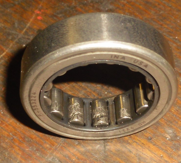

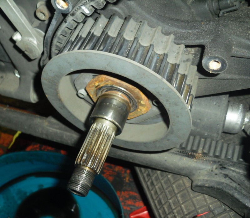

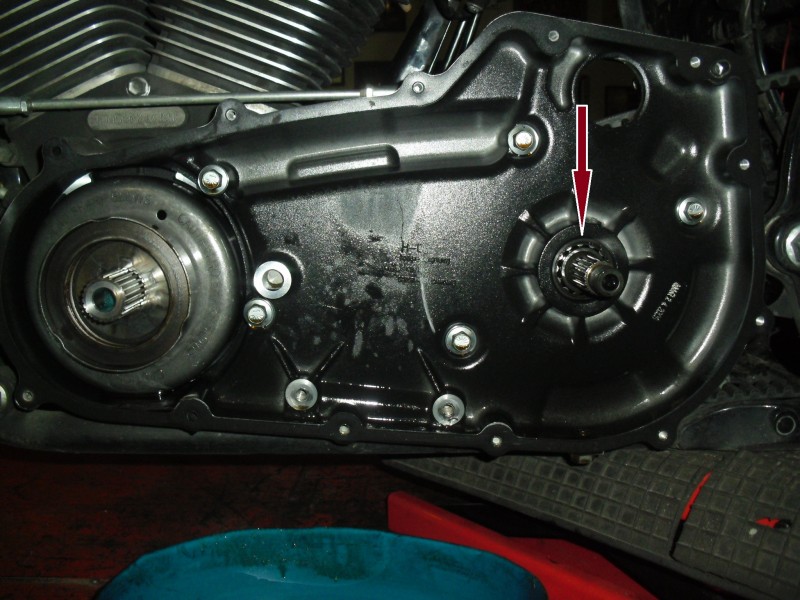

Bei meiner Night Train TC96 2008er hat sich das Stützlager (inner Primär) der Getriebewelle verabschiedet
hat sich eigentlich nur durch ein leises Rollendes Nebengeräusch bemerkbar gemacht
Bearing Inner Race mit leichten Narben
Hallo Hubert,
die Geräusch Kulisse die du beschreibst war bei meinem Primärlagerschaden auch so
- im Leerlauf zuhören (Getriebewelle dreht im Primärlager)
- bei eingelegtem Gang ruhe ( Getriebewelle steht, Kupplungskorb dreht um die Kupplungsnarbe)
- beim anfahren dreht wieder die Getriebewelle im Primärlager.
Bei mir waren die Laufgeräusche des Lagers noch ziemlich gering,
mit Stetoskop war es deutlich zubestimmen.

der Schaden hat sich bei 50.000km ganz leise Bemerkbar gemacht
Bis zum Kapitalenschaden hätte es bestimmt noch einige km gehalten
