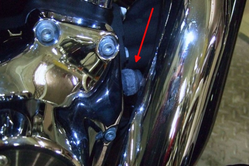

Hallo Leute,
gestern blieb meine Road King von 2008 stehen . Sie wollte nicht mehr anspringen - die Ölkontrollleuchte brannte. Dadurch wurde praktisch alles bis auf‘s Licht außer Funktion gesetzt. Also erstmal schieben (ich war ganz in Nähe von zuhause). Fehlendes Öl konnte es nicht sein, denn der Ölwechsel liegt keine 1.000 km zurück. (Hab‘ trotzdem nachgeschaut...)
Zuhause angekommen habe ich erstmal das Werkstatthandbuch konsultiert, um zu wissen, wo der Öldruckschalter sitzt (das Krad hat ja einen Haufen Sensoren...) und dann den Kontakt von besagtem Schalter abgezogen. Prompt funktionierte wieder alles.
Hab‘ dann weitergelesen und später hier im Forum gesucht, aber nichts dazu gefunden, ob (viel) Öl austritt, wenn man den Schalter wechseln möchte. Kann mir dazu jemand einen Tipp geben? (Hätte ungern die Garage mit Öl ‘geflutet‘.)
Viele Grüße,
Michael

Bist Du sicher, dass wir hier vom Öldruckschalter reden (roter Pfeil)?
Attachment 457276

Ja. 😁

Das macht mich ratlos...
Der Ausfall kann m. E. nicht am Öldruckschalter liegen.

Seh ich auch so!
🫤Ferndiagnose ist wie immer ..........
Wenn du diesen (besagten) Schalter wechseln willst, dann bei kaltem Öl den Schalter rausdrehen und unverzüglich den Neuen eindrehen.
Da läuft nicht viel aus.

Ja, da kommt so gut wie nichts raus.

Hallo Leute,
vielen Dank für die Rückmeldungen. So weiß ich schon mal, dass das Wechseln vom Öldruckschalter kein Hexenwerk ist. Ansonsten scheint die Einschätzung von dir, Karl, zuzutreffen. Es war wohl nur ein zufälliges Zusammentreffen von zwei Dingen: Steckerabziehen und ‘Geht wieder‘. Jedenfalls habe ich heute nachmittag den Stecker wieder auf den Öldruckschalter draufgesteckt und die Kiste sprang an.
Damit bin ich jetzt ziemlich ratlos, was die Ursache betrifft. Dass irgendetwas zu heiß geworden ist, kann man bei den Temperaturen ja ziemlich ausschließen. Und wie schon geschrieben, die üblichen Kontrollleuchten gingen erst an, aber dann brannte nur noch die des Leerlaufs und die Ölkontrollleuchte. Kein Fehler-Code, nix...
Und es ist natürlich ziemlich blöd, wenn es nochmal auftritt und ich dann irgendwo weiter weg stehenbleibe...
