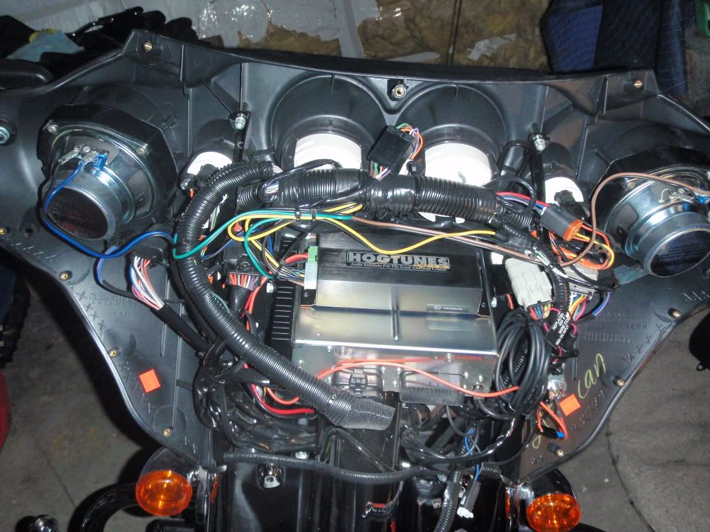

Neuer Beitrag 21.06.2010 19:02
Da siehst du besagte Buchsen.
Die Outer Fairing presst sich beim Anziehen wenn ich mich recht entsinne größtenteils gegen die Buchsen, die Scheibe ansich wird eher nur leicht geklemmt.
Daher sind die Bohrungen so groß...

Neuer Beitrag 22.06.2010 09:25
zum zitierten Beitrag Zitat von BIG BORE
Interessanter Verstärker und Lautsprecher czuk , nur so nebenbei gesagt . Augenzwinkern
Danke, aber die gehören mir nicht.
Habe das Bild nur für rockerle69 über Google recherchiert.
