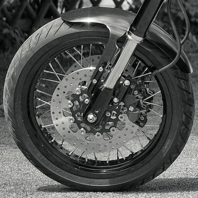

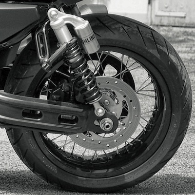

Wenn es die Brembo-Scheiben sein sollen, dann nimm auch die passenden Brembo-Beläge; die sind aufeinander abgestimmt; passen sowohl an der XR als auch an der XR-X; die Bremsleistung ist perfekt!
Bremsscheiben:
Brembo Serie Oro Brake Disc 78B40891
Bremsbeläge / es passen ebenfalls die Beläge die für einige Hondas angeboten werden:
Brembo 07HD20SA / XR1200
Brembo 07HO45SA / HONDA VTR, ...
http://www.carpimoto.com/EN/Sale-Off-Out...sc-78B40891.htm
hier zwei Fotos (die Bremsscheibenaufnahmen der Speichenfelgen auf den Fotos sind identisch mit denen der XR-Alufelgen)

Merci ,
Sehr detailiert !!! Werd ich nehmen !!! brembo passt eigentlich immer.....
Kompliment zu den Speichenfelgen , sehen super auf der xr aus .

Hallo Jürgen,
die Felgen- und Reifengrößen sind dentisch mit den original XR-Rädern.
Die Räder bestehen aus Streetbob Radnaben, Felgenringen von Morad und angefertigten Edelstahlspeichen.
Das Vorderrad passt mit den original Spacern, für das Hinterrad mussten ein paar Spacer für Radachse und Pulley angefertigt werden.
Wenn Du es Dir einfach machen willst, schau bei TwinMotorcycles; mittlerweile gibt es auch komplette Speichenradsätze für die XR mit allem was Du benötigst.
http://www.twinmotorcycles.nl/webshop/in...uid=YXHFSC&mc=2
