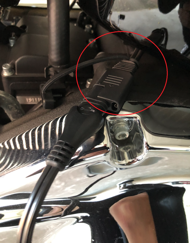

Ich meinte eigentlich den Stecker (roter Kreis) der an der Mopedbatterie hängt woran ich das Batterieladegerät (Optimate Dc to Dc) sowie die Quellbatterie anschließe. Wie schon beschrieben, kann ich mit dem Multimeter den rot eingekreisten Stecker messen und bekomme keinen Wert - somit gehe ich davon aus das mit diesem irgendwas nicht stimmt.
Meine Frage war eher, wo bzw. wie kann ich nachschauen was da nicht stimmt? Gibt’s da irgendeine Steckverbindung die evtl. lose ist die ich überprüfen kann? Hatte vor einiger Zeit die Batterie ausgebaut, da ich das akustische Alarmmodul nachgerüstet hatte. Vielleicht hab ich da irgendeinen Stecker losgerüttelt oder gar eine Kabel gebrochen, wobei ich das irgendwie nicht glauben kann. Angesprungen ist sie ja die ganze Saison über ohne Probleme zu jeder Tageszeit.

Hallo Wasted,
bei den neueren Modellen hängt dieses SAE-Ladekabel nicht mehr direkt an der Batterie, sondern ist als Bestandteil des Kabelbaums "eingeschleift".
Bei meiner 19er FLHR hatte ich auch keinen Saft messen können, da war die Sicherung durch. Aber eben nicht wie früher eine Sicherung nur in diesem Ladekabel, sondern die Sicherung für Zubehör im "Haupt-Sicherungskasten".
Guck da mal nach...

Wir meinen schon das gleiche Kabel.
Wie es nun zum Akku geht, sollest du durch eine Nachverfolgung herausfinden.
Evtl. ist in diesem Kabelstrang nur eine defekte Sicherung.
Nochmal mit dem Multimeter an den Stecker,
1: wobei einmal +12V am Stecker gegen eine blanke Masse am Motorrad gemessen werden soll.
2: und dann Masse (Minus) am Stecker gegen +12V Akku direkt (ist auch am Anlasser dicke Schraube).
Zur Not ein neues Kabel zum Akku/Anlasser legen.  cool

Neuer Beitrag 07.11.2021 22:02
Hallo Kurt,
natürlich meinen wir dasselbe Kabel, es gibt ja nur das eine Ladekabel.
Aber da muss man dann nicht viel am Kabel nachverfolgen, sondern nur im Sicherungsblock die vermutlich defekte Sicherung tauschen.
