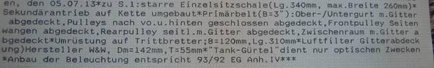

Die Eintragung für eine Selbstbauabdeckung kann so aussehen:
Attachment 231252
Attachment 231253
