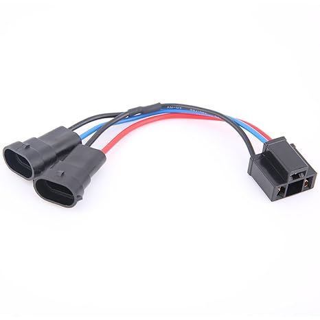

ich habe mir einen Scheinwerfer besorgt bei dem h11(abblendlicht)und h9(fernlicht) verbaut sind.mein alter Scheinwerfer war h4 und nun ist es so das beim fernlicht einschalten das abblendlicht aus geht.das sieht scheiße aus und ist auch ganz schön dunkel vor dem möppi.laut TÜV dürfen bei separaten Lampen aber beide leuchten.kann mir da jemand helfen?
danke schon mal.....
p.s. es ist der im bild
Attachment 301649

Und hier das Bild zum Text:

So´n Adapter, um den Scheinwerfer anzuschließen, haste Dir schon besorgt ? ? ?

Alles so wie du sagst.blaues kabel im linken Strang und führt keinen Strom auf ACC Stellung. Die stecker habe ich gekauft und Den Adapter habe ich mir selbst gebastelt weil der Stecker auf deinem Bild auch lampenseitig vorhanden ist und somit nicht brauchbar. Ich habe den us Scheinwerfer zerschlagen und diese kontakte(Ich hatte so nen komischen Einweg scheinwerfer) rausgepopelt und meine kabel drangelötet . Ich habe kein standlicht da us. Das standlicht habe ich einfach mit ans abblendlicht gelegt.erstmal.
