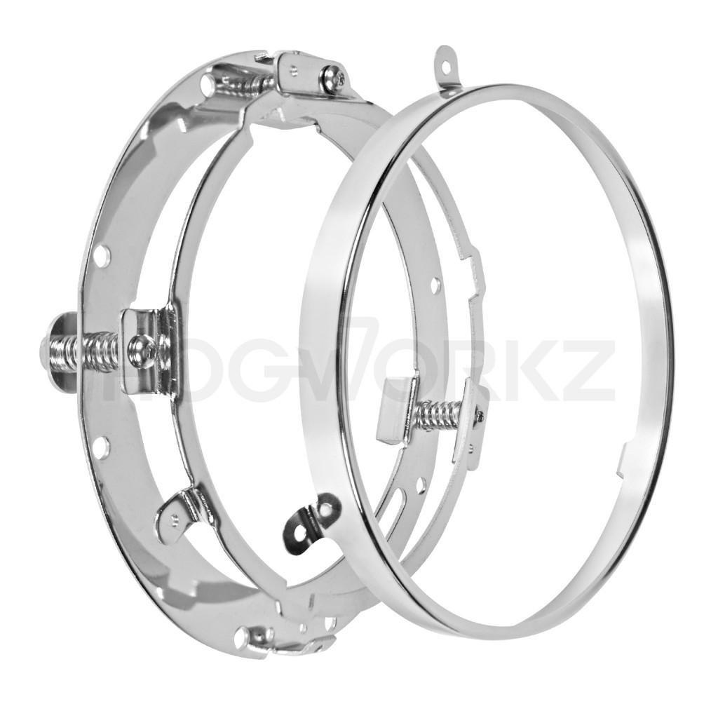

"Gefunden" hast Du vermutlich wohl so einen HIER. Um diesen Scheini zu montieren, brauchst Du eventuell noch einen
solchen Lampenring (OEM# 68124-04B)

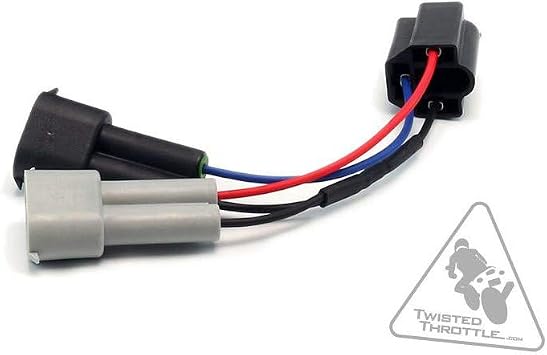

und für den elektrischen Anschluss entweder so einen Adapter (H4 auf Delphi)
oder diesen HIER (H4 auf H9/H11)
Weiterhin wirst Du nicht umhin kommen den Schalter für das Fernlicht etwas "umzuprogrammieren", da bei H9/H11 bei
Fernlicht BEIDE Glühlampen leuchten. Wie das geht, steht auch in dem von mir verlinkten Beitrag.
