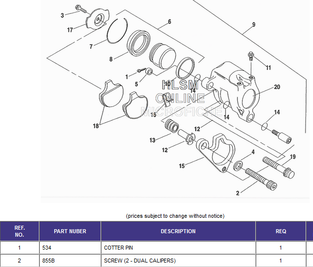

hi enrico,
danke für deine info.
wenn ich das auf deinem avatar richtig sehe, ist deine bremsscheibe auf er rechten seite. müsste also bis 96 sein. ab 97 wurde sie links montiert. lass mich aber gerne eines besseren belehren

bei meiner ´96 springer ist die eine schraube am einkolbenbremssatel mit einem splint gesichert.
gruss,
ricky

hey ricky,
meinst du die 2 mit der der bremssattel befestigt ist, oder die 71 mit der der fender auch befestigt ist?
auf den zeichnungen die angeblich von ner 96er sind´, sind beide mit splint gesichert.
die stange die den fender hält, ist sogar zweimal mit splint gesichert.

Habe mal ein Foto gemacht. Es sind 2 Splinte zu sehen auf beiden Enden des "Knochens". Original Springergabel Bj. 1989
Attachment 244727
Ja- soweit kann ich dir folgen(Teil 70 2x)- ist bei mir halt mittels selbstsichernder Mutter gelöst.
Aber was ist mit Teil 1 ?

Hi Enrico, ich habe an der gesamten Bremsanlage meiner Springer nur diese beiden Splinte gesehen. Was meinst du mit "Teil 1"?
ich meinte, ob das Teil mit der Nummer 1(Splint) verbaut ist.

leider das falsche Modell und Baujahr, bei der 97 er ist bei der Schraube Nr.2  ein Splint verbaut, Länge der Schraube ca. 10 cm, vlt. hilfts ja doch

hallo jungs,
danke für eure info´s.
muss leider feststellen das es da wohl keine einheitliche methode gibt die schraube 2 und 71 zu sichern.
offensichtlich gibt es da weder von seiten der company noch von seiten der schrauber eine einheitliche methode der sicherung.
ich sehe da leider keine chance verlässliche aussage treffen zu können.
schade drum.
