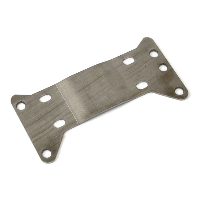

Neuer Beitrag 18.03.2018 11:33
Hat deine Getriebegrundplatte keine Langlöcher zum Verschieben, um dem Belt die richtige Spannung zu verpassen?
Wenn nicht, und es hat Material, selber Langlöcher fräsen oder feilen.
Andere Möglinkeiten wird es nicht geben.

Neuer Beitrag 18.03.2018 11:37
Du siehst hier auf dem Bild die Langlöcher. So oder ähnlich sollte es aussehen

Neuer Beitrag 18.03.2018 11:58
Nein , so was habe ich nicht.
Das Getriebe ist fest mit dem Motor verbunden.
Da ist auch gar nichts was nur annähernd verstellbar sein könnte.
Außerdem lässt die Grundplatte des  Beltdrive auch keine Verstellmöglichkeiten zu.
