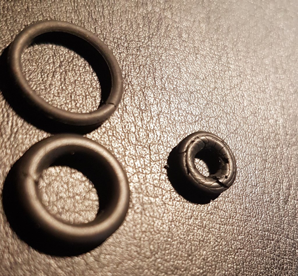

Habe das Thema heute auch angehen müssen...
Bei mir hat sich das allerdings durch stottern bei Vollgas über 2500 Touren und dem entsprchende Fehlerablage von Lamndasonde 1 & 2 zu mager ergeben... undicht war es an sich nicht.
Alles über HUG Tehcnik bezogen und folgende Größen habe ich verwendet und funktionieren:
Checkvalve Oben:  8,3 x2,4mm FPM 75
Checkvalve Unten: 10 x 2 mm FPM 75
Spritleitung:          4,6 x2,4mm NBR70 (dieser war am schlimmsten zerfallen/zersetzt)
