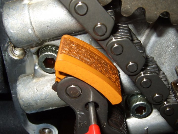

Da bisher von "Jims" angebotene Tool zum Abheben des federbelasteten Gleitschuhs von der Steuerkette gibt es seit diesem Jahr auch von H-D. Und sogar für weniger Geld als bei Jims 😁
Das Kit hat die Teilenummer 94075-09 und kostet ca. € 40,- in D bzw. $ 40,- in USA (Der Preis ist immer noch recht heavy...)
Ich habe mir das Ding gerade aus USA mitgebracht, weil demnächst eine Inspektion der Gleitschuhe ansteht.

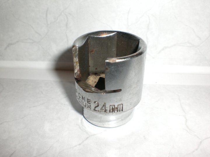

und hier die version für sparfüchse.
aus einer alten 24er nuß 1,5cm rausgeschnitten.
zum sichern  nen 50er nagel und gut is.
wenn du ne nuß kaufen mußt, kosten dreifuffzig.
zeitaufwand  3 min.
sparende grüße el

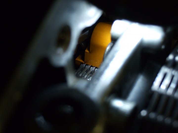

So jetzt hat‘s mich auch erwischt!
Nach nur 48.000 km, sehr schonender Fahrweise ohne Kurzstrecken und bestem Öl ist der hintere Spanner Schrott!
Hier der vordere Spanner, noch innerhalb der Verschleißgrenze von 50%
Und so sieht der hintere Spanner aus: Komplett runter und bereits angebrochen!
Und zum Vergleich hier der selbe Spanner bei 25.000km
Der Verschleiß scheint tatsächlich progressiv zu sein...

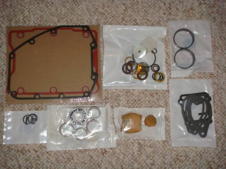

5. Ich erwerbe das "gasket kit cam service", welches neben allen erdenklichen Dichtungen (für Rockerbox, Auspuffflansch, Steuergehäusedeckel, Stößelstangenabdeckungen. etc.) auch alle erforderlichen Seegerringe und das Kugellager der vorderen Nockenwelle enthält!

1 x gasket kit cam service                 17045-99C                 ca. $ 110,-

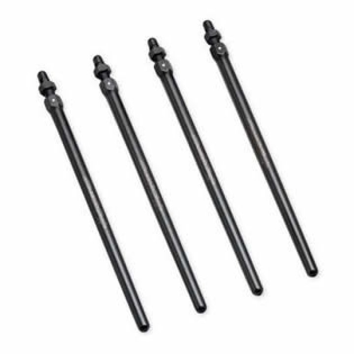

1 x quick install adjustable pushrods 17997-99A                 ca. $ 150,-
1 x chain guide                                  39965-99A                 ca. $     5,-
Warum ich das selber mache?
In erster Linie weil es mir Spaß macht!
Nebenbei: Die Aktion (Teile plus Arbeitszeit) kostet beim Freundlichen ohne die verstellbaren Stößelstangen ca. € 1.000,-
So sehen die Stößelstangen aus:
...und so das "gasket kit":
